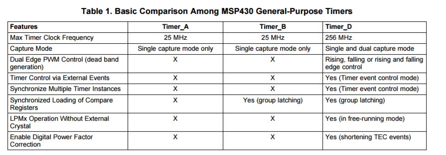

  • Xuyang Cao,
    关于不同种类的Timer的区别如下:

  • 5529只有Timer_A 和Timer_B ,测5MHz的频率有点悬,建议使用楼上推荐的mcu型号
