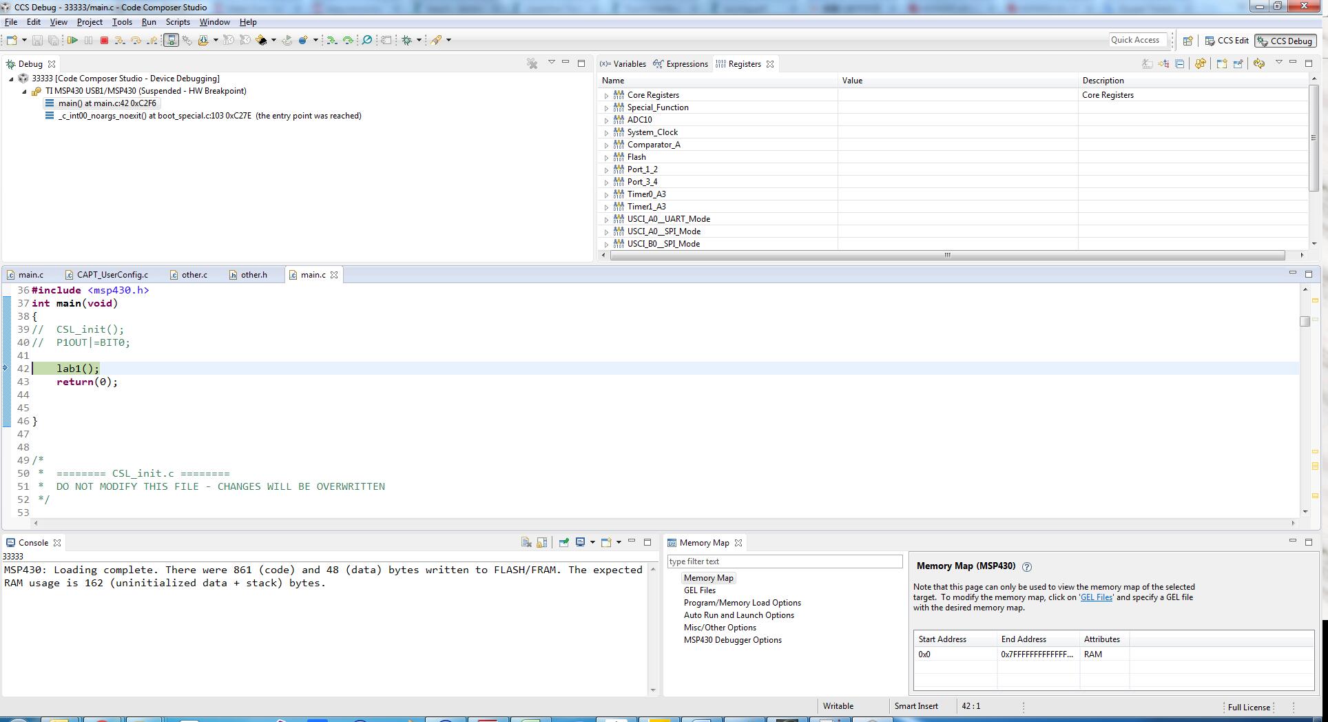

用msp430g2553想在1cd12864(串行方式)上显示一幅128*64的位图,定义了一个存储图像数据的数组后,发现编译出现如下错误:
#10099-D“pragram will not fit into”,请问专家这种错误一般该如何解答?谢谢!
这里有问题的一些说明:
Typical message
 "./lnk.cmd", line 48: error #10099-D: program will not fit into available
    memory.  placement with alignment fails for section ".text" size 0x2b12 .
    Available memory ranges:
    FLASH        size: 0x1000       unused: 0xe56        max hole: 0xe56
