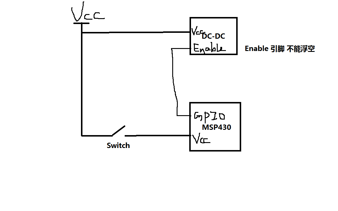

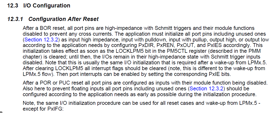

MSP430FR5969 未上电时,GPIO的状态时怎么样的? 我将GPIO P1.6 接到了一个电源芯片的Enable脚。需不需要再接一个下拉电阻呢?
