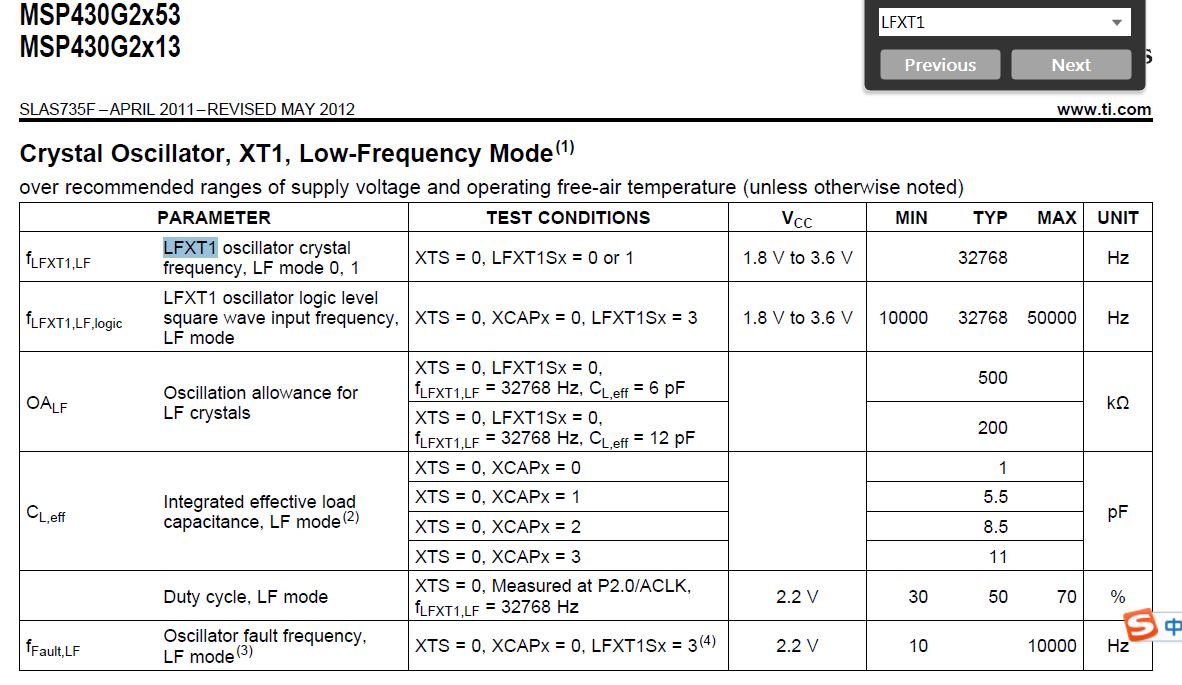

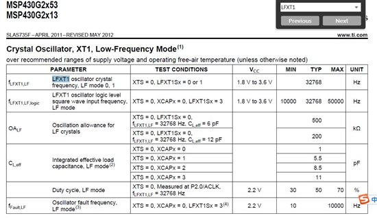

  • 2553不能使用外部高频的无源晶振,只能用低频无源晶振比如32.768K的,可以这么理解么?
  • Xifeng Jin,
    是的,MSP430G2553外部时钟源只支持32k的,不支持高频晶振。其内部有高频时钟源可以供自己工作的。

  • Xifeng Jin,
    代码没有问题的话,如果OFIFG flag一直置位的话,就需要检查你外接的32khz 晶振的规格,焊接以及硬件layout的问题了。
    TI有个专门的针对32khz MSP430选型和设计,layout的注意事项应用手册,“”“MSP430™ 32-kHz Crystal Oscillators” link如下,你参考一下。
    http://www.ti.com/lit/an/slaa322c/slaa322c.pdf
    while (IFG1 & OFIFG);                     // OSCFault flag still set?
  • Xifeng jin,
    主要注意事项就是:
    1. 负载电容选择是否合适;
    2. ESR-等效串联电阻(Equivalent Series
    ESR 值比建议的最大值小得越多,振荡器的启动和稳定性就越好;
    In General, suggest LPXT1 32768Hz < 100KOhm and XT2 32MHz < 200Ohm, please refer to datasheet for more detailed information and data.
    3 电路设计注意事项
    在晶振、外部电容(如果用到的话)和MSP430 之间的信号线应尽量越短越好,极低的电流会流入MSP430 的晶振,因此,长信号线将使它对EMC、ESD 和交调失真变得敏感。长信号线还会增加振荡器的寄生电容
    如果将MSP430 安置在插座上:请注意这会增加振荡器的寄生电容。
    尽量保持其他的时钟线和常变换的信号线远离晶振,越远越好。
    通过地线来保护晶振的走线。
    4. 如何用示波器观测?
    SMCLk or ACLK = LFXT1, 不要直接用示波器引脚观察。
  • 对照上面注意事项,和下列spec中要求,看看你的硬件是否可以,同时也可以试试直接把TI EVM中自带的32kHz晶振焊到你的板子上看能不能起振。EVM板中自带晶振质量较好。
