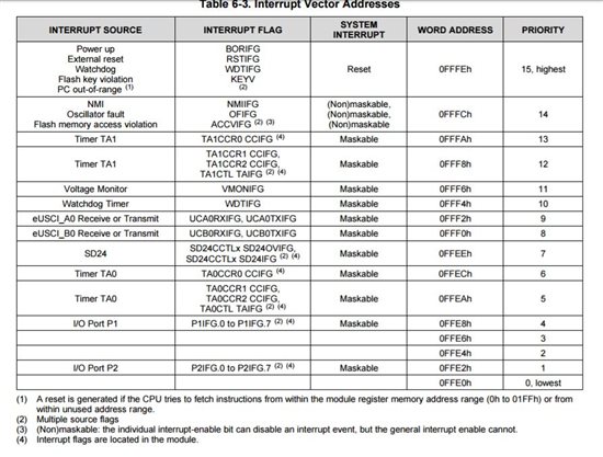

请教大家,谢谢!
msp430如何判断复位源 型号为:MSP430I2021
主要是想在看门狗复位后直接跳过自检的步骤,进入主界面功能操作 ,
因此要判断是否 是看门狗复位
Other Parts Discussed in Thread: MSP430I2021
请教大家,谢谢!
因此要判断是否 是看门狗复位
TI有一些相关的wiki页面来介绍如何判断复位源
http://processors.wiki.ti.com/index.php/Handling_MSP430_System_Reset_Events
有些芯片是可以通过读取寄存器的值来判断的,如 SYSRSTIV 或 检测IFG1标志位
