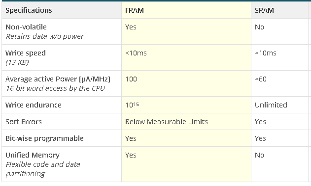

但是不推荐这样做,因为Stack会不停的被访问和修改,使用FRAM会造成额外的功耗。
你的龙猫 说: 理解,就是不知道具体被哪里给消耗掉了?想把stack放在FRAM中,不知是否可行
FRAM比RAM功耗大很多啊?
你的龙猫 说: FRAM比RAM功耗大很多啊?
嗯
