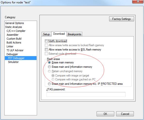

本人在使用MSP430FR5949时遇到如下问题:
我需要在MSP430FR5949的存储空间中存一些比如设备信息,硬件编号,补偿参数等信息和数据,但是这些信息在使用IAR调试下载程序的时候就会被完全清除掉,我应该如何操作,才能在MSP430FR5949的存储空间中建立一块被保护的区域,使得平时的调试和程序烧写不会破坏里面的数据,谢谢!
  • 可以存在 info memory 里面.
    IAR 调试选择不擦除 就会一直保留

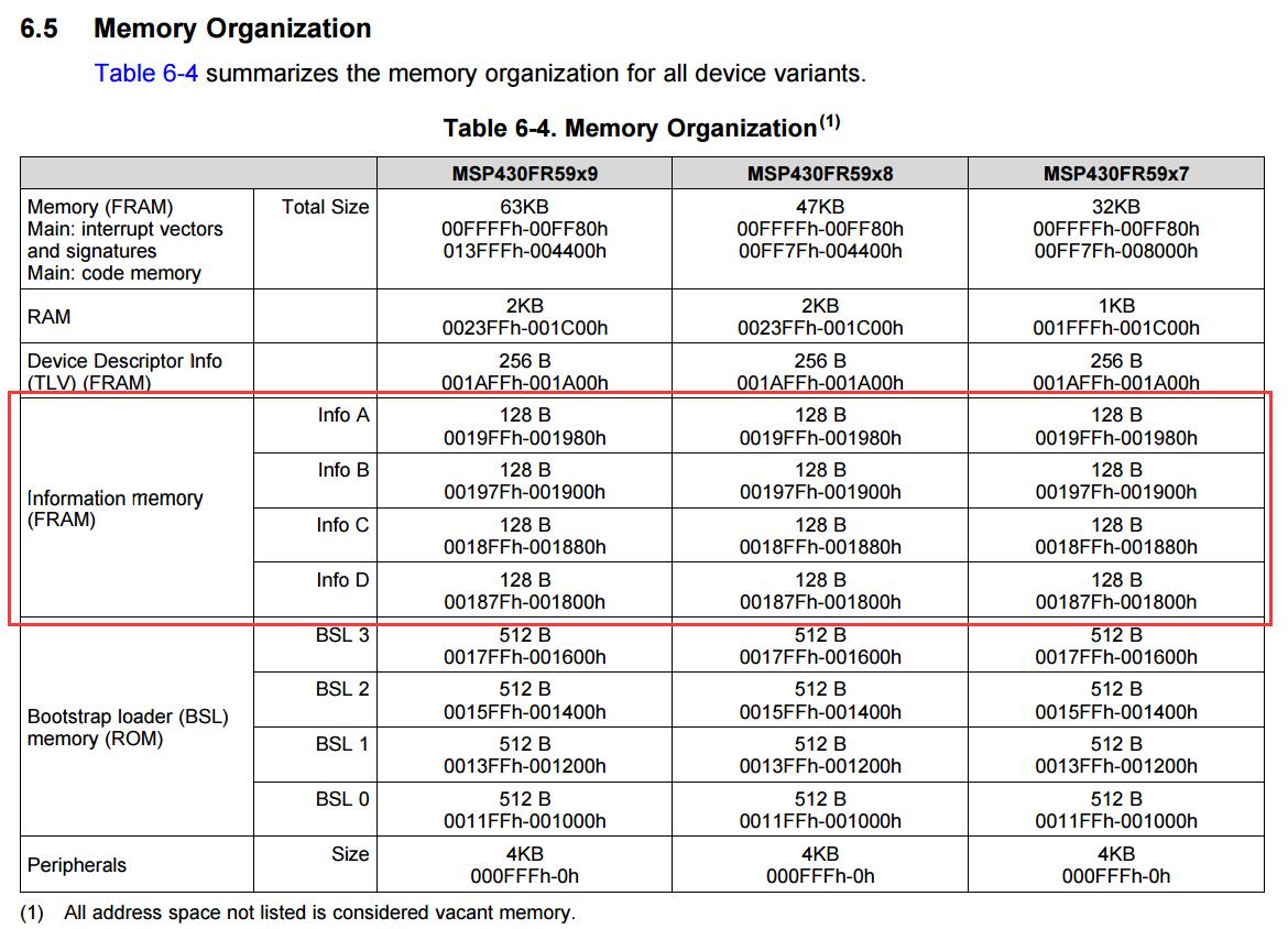

  • 感谢您的回复。可是我需要存储的内容比较多,大概需要2K的空间,这样的话Information Memory的空间就不够用了,没有其他的方式可以在0x4400~0x13
    FFF的FRAM中开辟一块不会被调试过程擦除的空间么?

  • juring_2016,借用一下图片:
    “选择Retain unchanged memory”: 可以定义一段空间不被code使用,同时也因为不属于code内容,Erase的时候会绕开它,你的数据会得以保全。
    F系列同样可以这样做。
