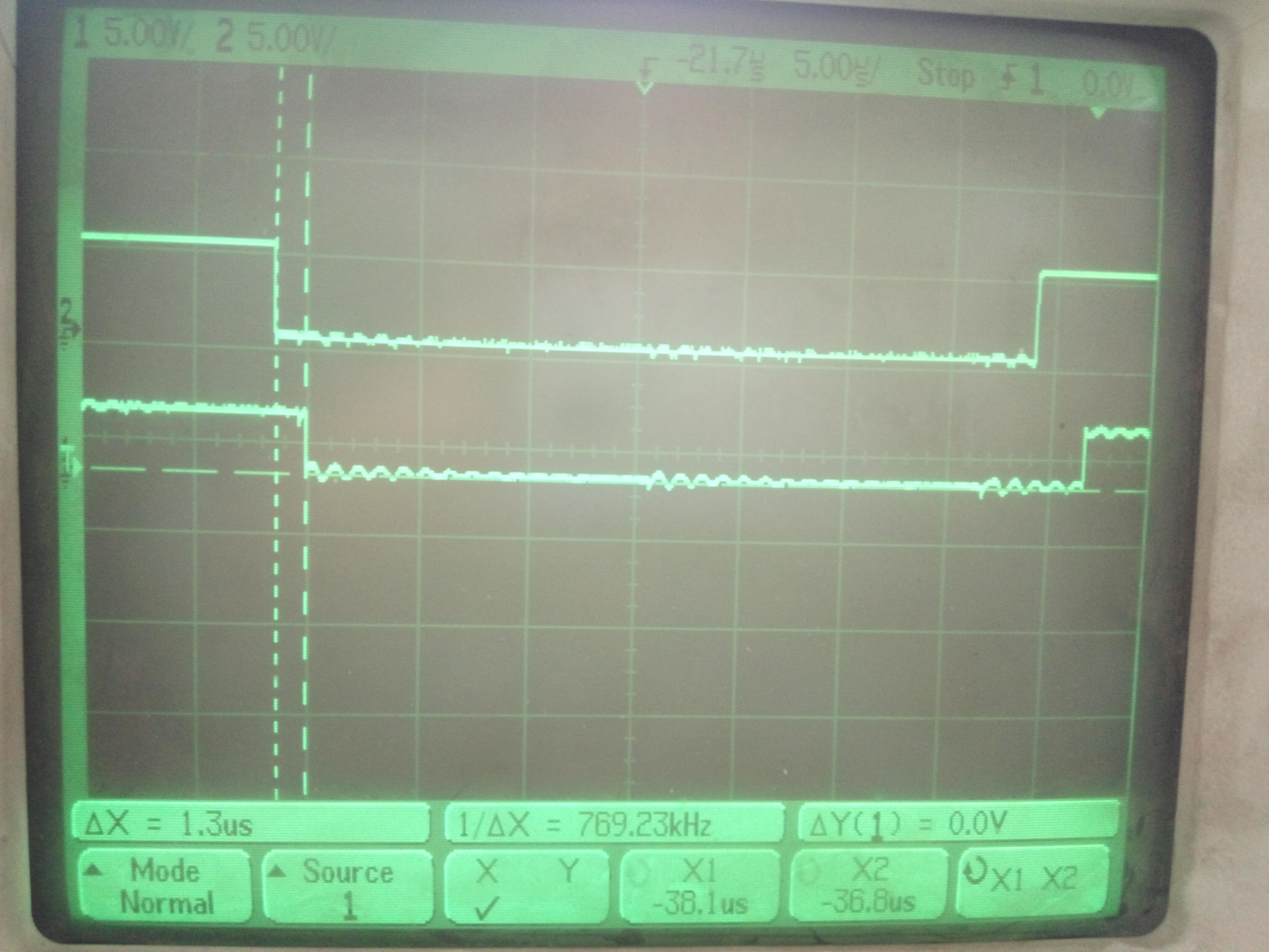

基于MSP430F2619驱动AD7711A的问题
第一次使用430单片机,使用SPI方式进行驱动的AD7711A芯片
初始化配置AD7711A以后,读取AD7711A的控制寄存器,写进去的配置参数与读取回来的数据一致,说明初始化的操作是成功的,但是430读取AD7711A的ADC数据时,数据总是0
  • AD7711A的引脚的信号均满足时序要求,就是不出来数据,郁闷,两个星期了,卡在这里停止不前,求求走过路过的大侠,指点迷津,谢谢
  • 走过路过的大侠,请指点迷津,现在搞不清楚是AD7711A的问题还是430程序有BUG,,查看AD7711A的信号,时序符合要求就是不出来数据,是不是读操作有问题,困在这里两个星期了
  • 这种情况建议用逻辑分析仪或者示波器观察一下时序。
    如果时序没问题就是程序问题了。
    方便的话建议上传一下相关代码
    • 您的ADC的前端模拟电路是怎么连接的?ADC输入的模拟信号是什么?
  • AD7711A的参考电压为2.5V,模拟通道AIN1(7脚+,8脚-)直接用电源输入0~2.5V,430读取ADC数据一致不变,为0
  • 用示波器看的时序,没问题。对AD7711A初始化配置控制寄存器,以后再读取初始化的参数,也正确。读取ADC7711A的数据确一直是0。
    第一次论坛上求教,昨晚在家也是抱着试试看的心态看看能不能在网上求助一下,困扰了两个星期了,感谢走过路过的大侠们指点迷津,今天去单位把代码上传上来,
  • 现在已经将相关代码和时序图上传,请走过路过的各位大侠,指点迷津

    图1,AD7711A的DRDY信号与RFS信号

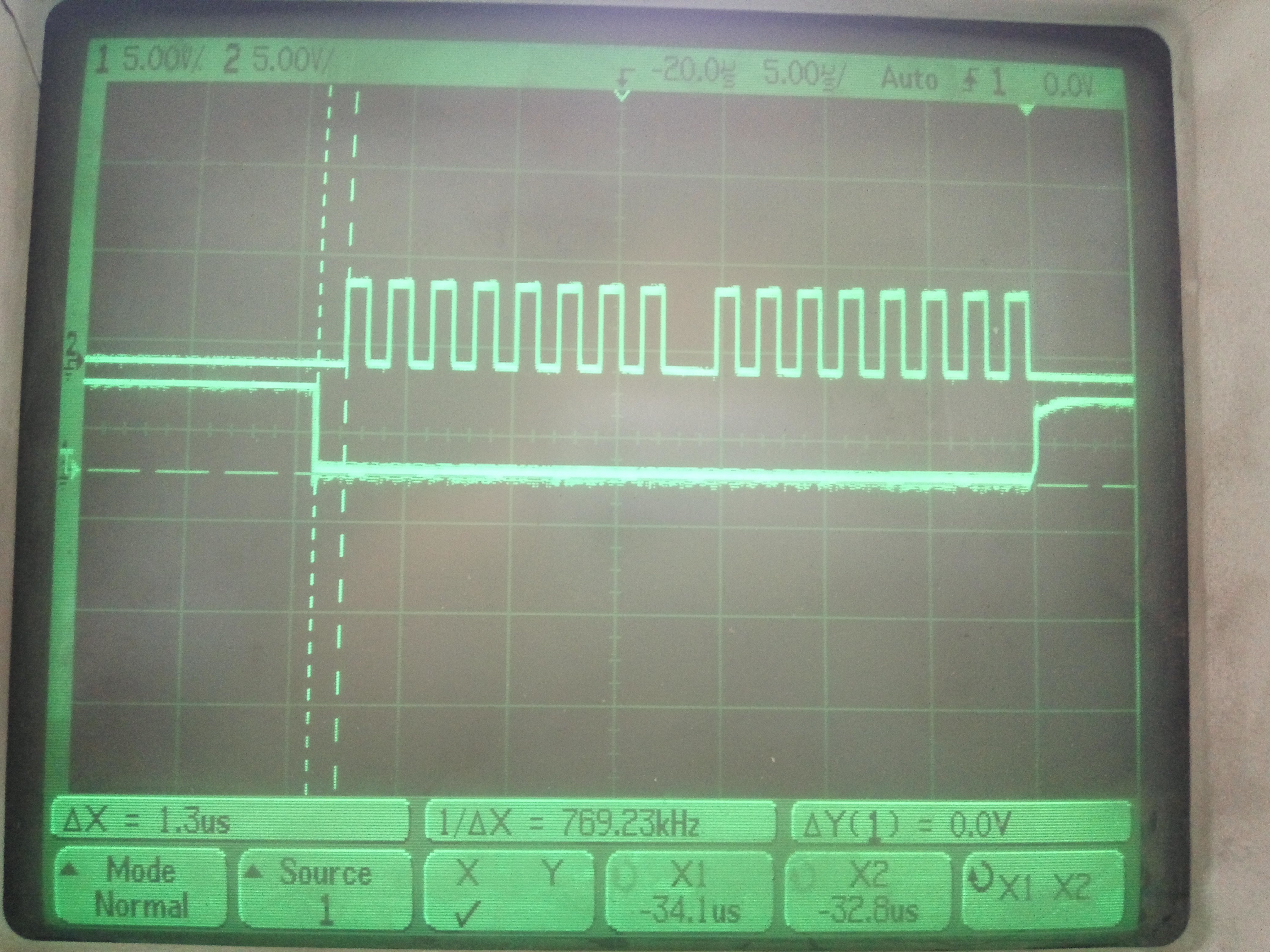

    图2,AD7711A的RFS信号与SCLK信号

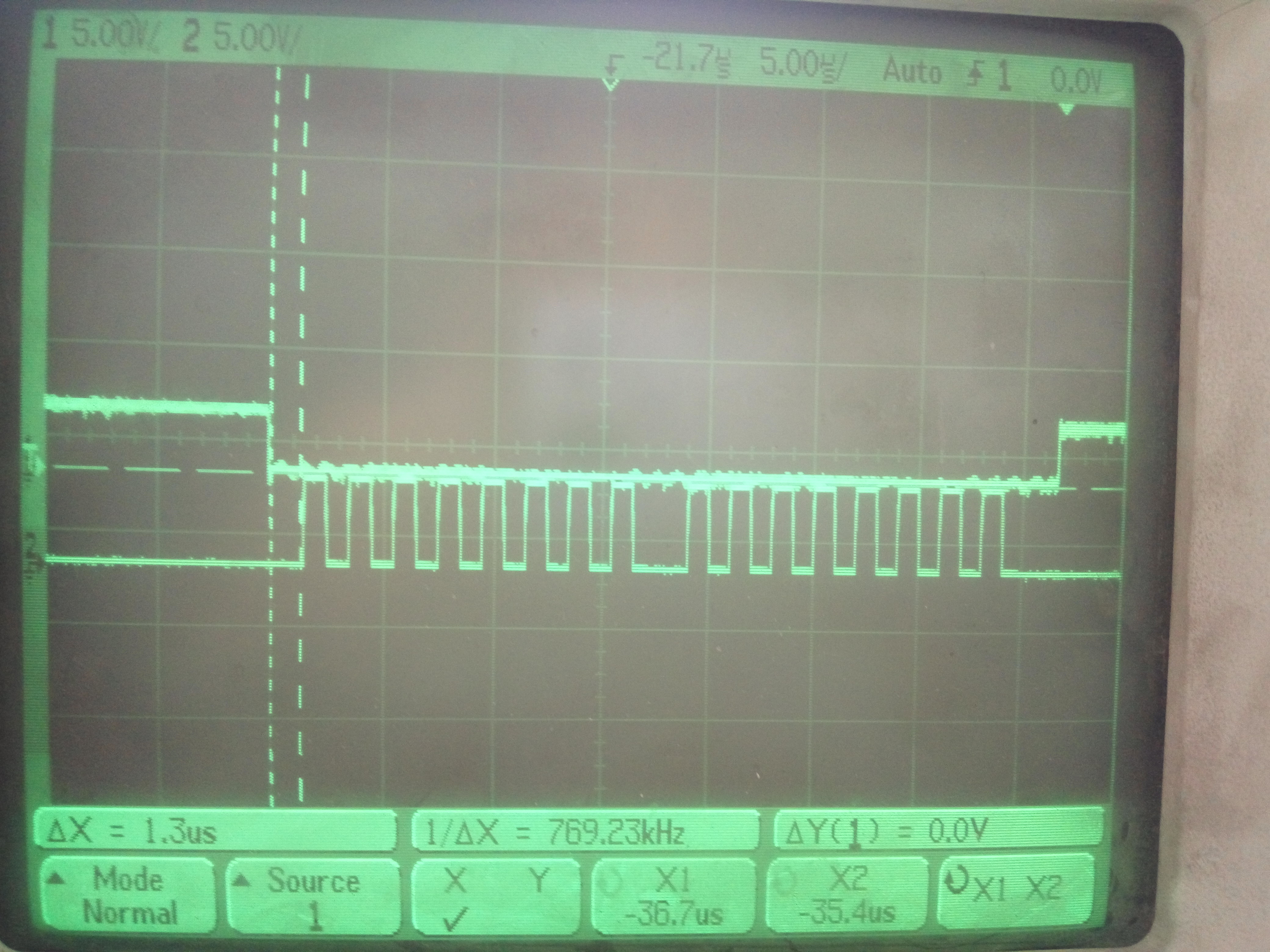

    图3,AD7711A的SCLK信号与SDATA信号
    备注:AD7711A的数据线为双向的,只有一个引脚,MSP430F2619的数据线有MOSI何MISO,通过P1.0作为读写数据切换。
  • 走过路过的大侠,能不能帮忙看看程序,指点迷津,谢谢
