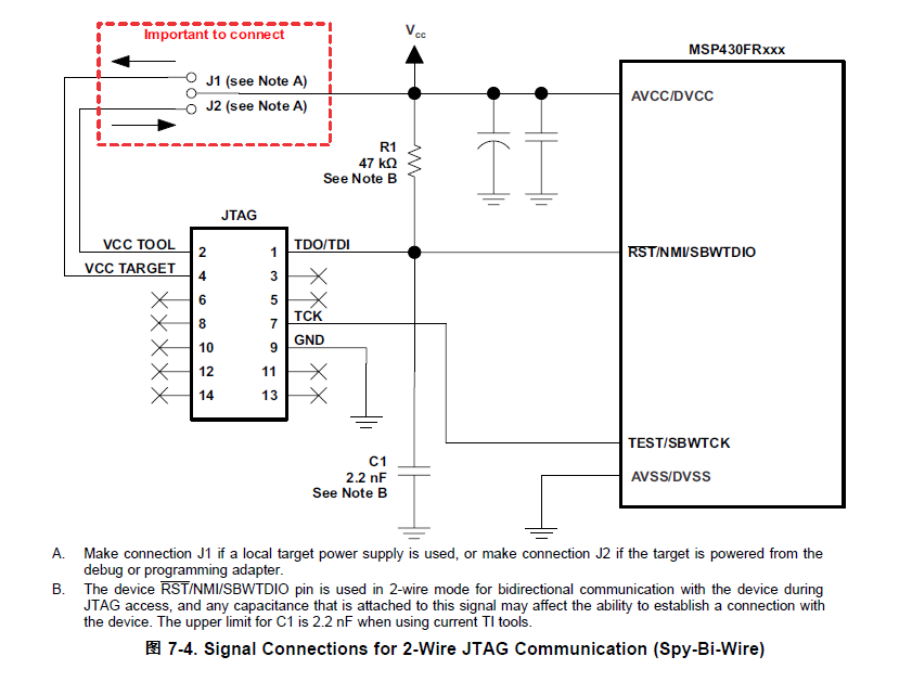

如题,下载程序时不能建立连接,仿真器是好的
仿真器:MSP-FET
数字时钟:32KHz,接至LFXIN;LFXOUT悬空;
所用原理图如下:
在JTAG的TCK、TDO处各加了一个10欧姆的电阻

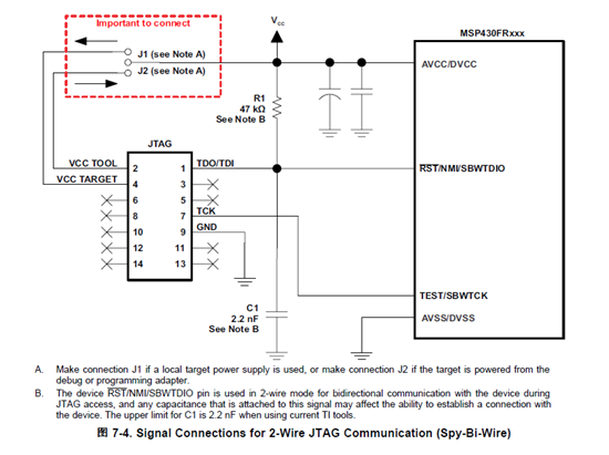

仿真器:MSP-FET
所用原理图如下:
