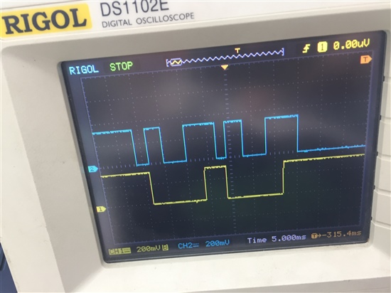

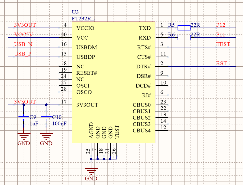

做如下电路来实现F5438A用BSL下载,不知道哪里有问题,原理图如下,RST(黄色) 和 TEST的波形在3楼,请指教该怎么解决?
