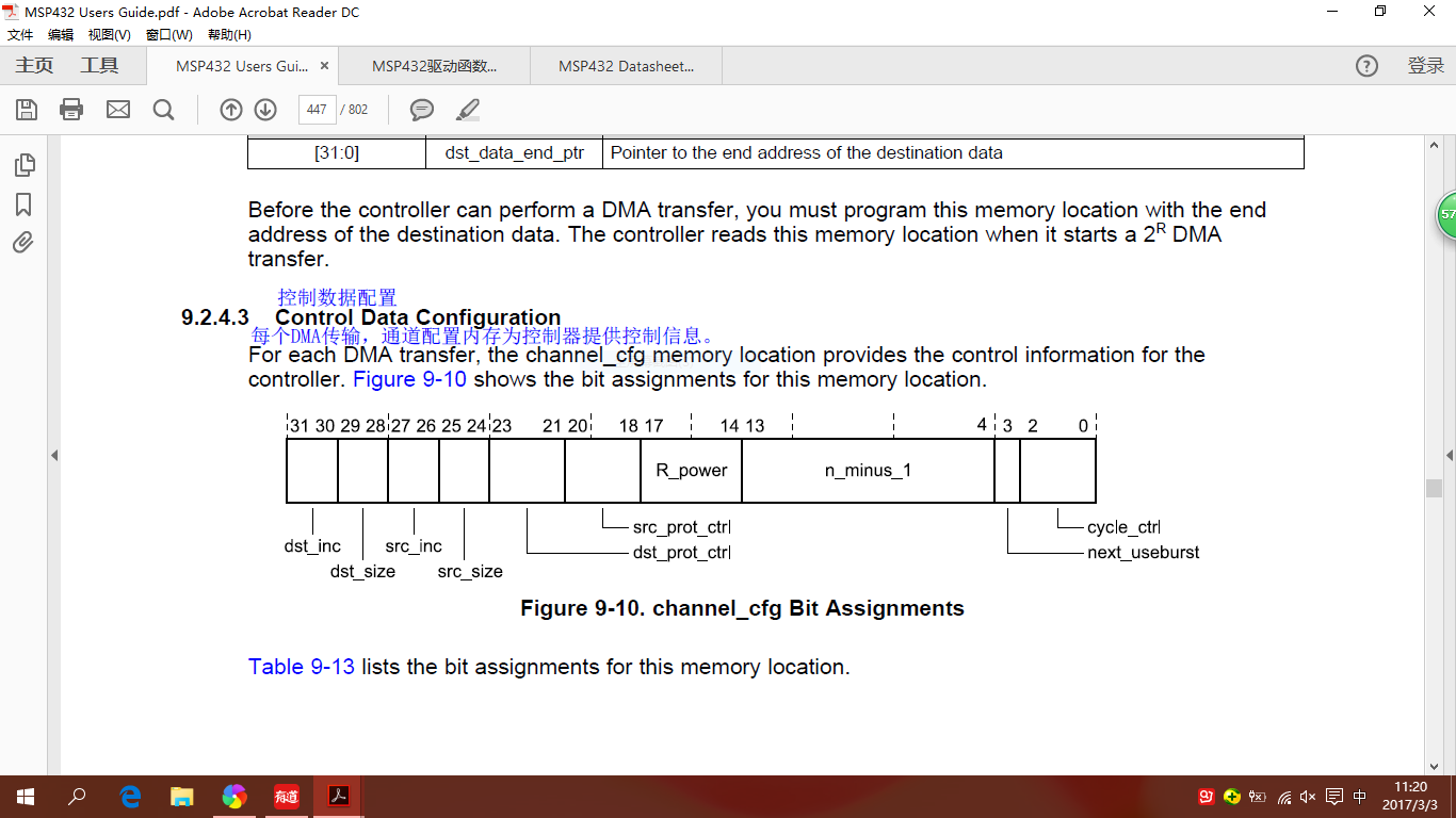

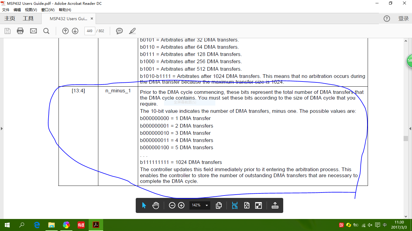

MSP432 DMA传输数据长度可以超过1024吗 哪位大神能给我解答一下吗 我觉得 好像是不可以的 谢谢
哪位大神能给我解答一下吗
我觉得 好像是不可以的   谢谢 下图所示
