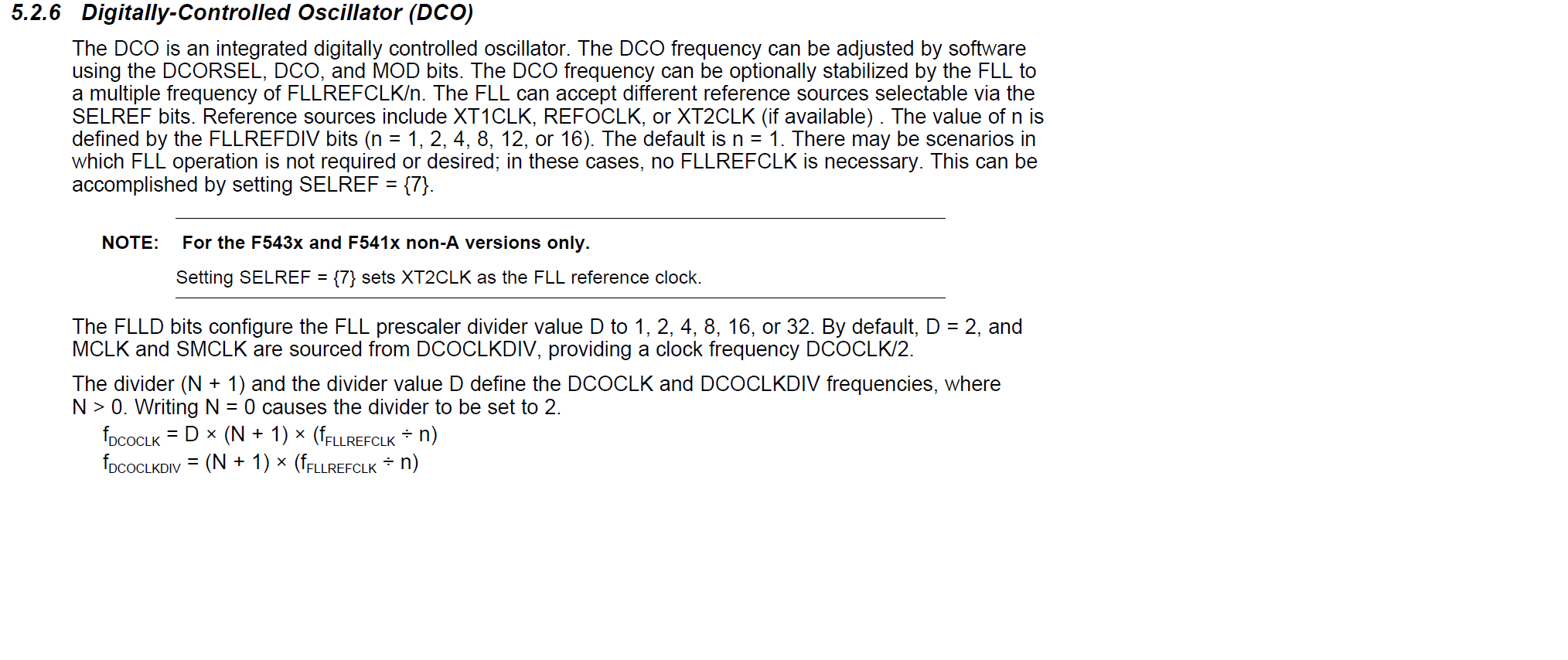

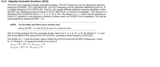

mspf5529的主频最高可以到多少?
我看见5529有锁频环 DCO最高可以到135Mhz 那这个频率可以提供给 MLCK吗?或者 提供给内部ADC采样用?
