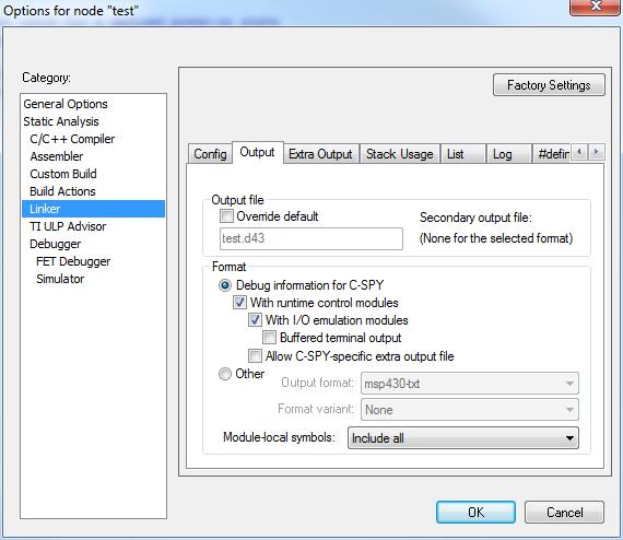

FR5994的开发板,下载失败:
1. 如果将IAR-》Linker-》format 配置为other,那么下载不进去
Sun Mar 12, 2017 17:17:39: Using license: Standalone license - IAR Embedded Workbench for Texas Instruments MSP430
Sun Mar 12, 2017 17:17:39: Failed to load debugee: 。。。。。。。
2. 如果将IAR-》Linker-》format 配置为前面那个选项,下载时弹出
点击确认继续下载,然后Debug log窗会出现:
Sun Mar 12, 2017 17:19:44: Illegal register  LEASCIE.LEASCTIE  in interrupt description:
LEA_SC_VECTOR  0x24  2  LEASCIE.LEASCTIE  LEASCIFG.LEASCTIFG
Sun Mar 12, 2017 17:21:54: Warning: Finished loading interrupt definitions. There were 1 error(s), see the log window.
Sun Mar 12, 2017 17:21:54: There was 1 warning during the initialization of the debugging session.
其实没有下载成功。。

  • LEA_SC_VECTOR  0x24  2  LEASCIE.LEASCTIE  LEASCIFG.LEASCTIFG
    这个应该是你仿真器那边报错,MSP430FR没有这个。换个debug工具试试,TI的评估板都带仿真工具。应该和你的代码没有关系。

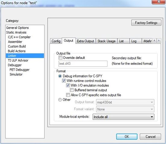

    重新建一个工程,采用默认设置。

    新建工程默认配置是不会有错的。见附件。
  • 我是这样配置的啊 ,可是还是老样子。。。。这种配置我下载FW到其他板子都是正常的    就是用USB下载到5994这块开发板不行

  • 就这么一块板子。。。我知道怎么避开这个问题了   虽然我还不知道什么原因  有可能是我的IAR
    IAR新建的工程 就会出现这个问题,但是以前的就不会    真是郁闷啊    新旧两个工程菜单栏居然有差别
  • 有时间的时候,重装下iar试试。可能有些选项被改变了。
  • 就这个图片上的Debugger选项里的Setup/Driver要选FET
