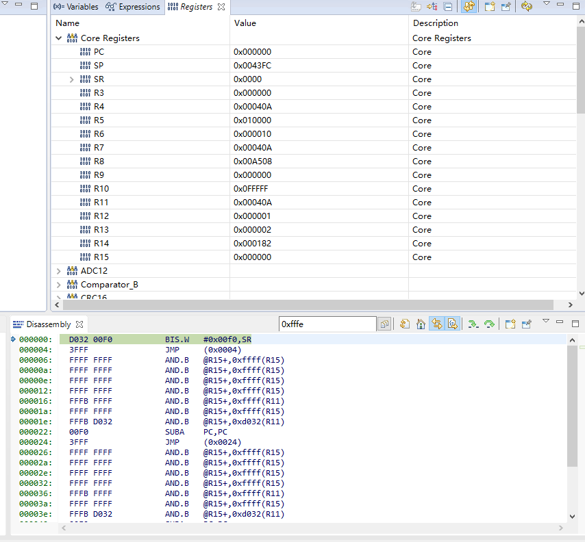

MSP430F5529汇编程序 Launchpad 在线仿真初始化程序指针PC指向0x00
 .cdecls C,LIST,  "msp430.h"
            .text                           ; Progam Start
RESET		mov.w   #0A00h,SP                                           ; Initialize stackpointer
StopWDT 	mov.w   #WDTPW+WDTHOLD,&WDTCTL   ; Stop WDT
SetupP1         bis.b     #001h,&P1DIR                                     ; P1.0  output
Mainloop        mov.b    #00fh,&P1OUT                                ; Toggle P1.0
		         mov.b 	#000h,&P1OUT
                          jmp       Mainloop                                                 ; Again
;           Interrupt Vectors
            .sect   ".reset"                ; MSP430 RESET Vector
            .short	RESET
程序如上。仿真的时候每次复位PC都是从0x00开使的,不在线仿真时也是不能运行的。手动把PC设为0x10000程序即可正常运行,网上没找到资料。请大家看看是哪里错了。
编译器还报过如下警告
复位后如下:
