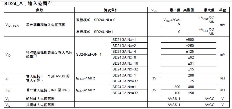

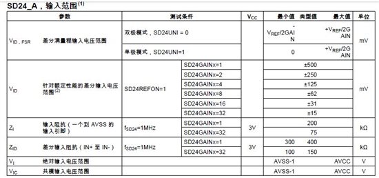

msp430的SD24,是单电源供电,为何输入可以是负的?
信号输入到内部后,首先是一个模拟选择开关。一般模拟开关的信号范围不是都在电源范围之内吗?
我想确定下:信号范围是±500mV时,AVss确实是接地吗?如果是,为什么可以?
  • The full-scale range (FSR) is defined by VFS+ = +VREF/GAIN and VFS-= -VREF/GAIN: FSR = VFS+ - VFS-= 2*VREF/GAIN. If VREF is sourced
    externally, the analog input range should not exceed 80% of VFS+ or VFS-; i.e., VID = 0.8 VFS- to 0.8 VFS+. If VREF is sourced internally,
    the given VID ranges apply.
    SD是积分型采用,原理不一样,可以先了解一下积分型ADC原理。
  • 信号输入后,先要经过一个多路模拟开关,然后才PGA、然后才ADC.
    一般而言,模拟开关的信号不是必须在电源范围之内吗?PGA的信号不是也必须在电源范围之内吗?
  •  SD 在差分测量模式下可以支持 负电压 测量。
  • 你好,我已经知道:虽然没有负电源,但SD24可以测量负电压。
    但我还想知道输入的负电压为什么能通过模拟开关、PGA,能给讲解一下吗?谢谢。
  • 被测电压进去之后是要 加上 Vref/2 的偏置电压的,也叫共模电压。抬升之后都是正的电压。
  • 谢谢,我知道了。
    另外再追问一个问题:输入范围为何是 Vref/2 *80%,而不是Vref / 2 ?
    比如内部参考电压是1.2V,如果输入580mV的电压,无法测量吗?
