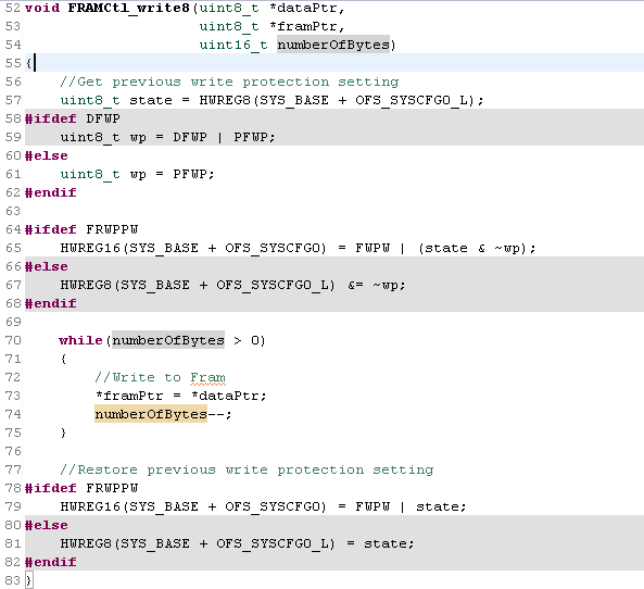

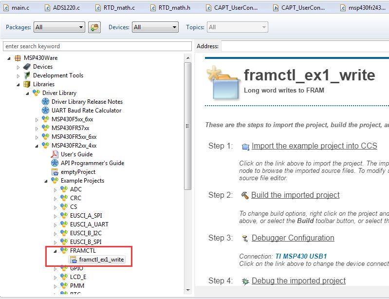

  • 谢谢回复,在库中找到了 相应的例程。那该怎么去读取fram中已知地址的值呢。(关机前将数据存进了0x1800,上电后该怎么去获取这个值呢?)
  • 写
    FRAMWrite_Char((uint8_t *)0x1800, 0xAA);
    读
    uint8 temp;
        temp = *((uint8_t *)0x1800);
     写函数 每个芯片可能有所差异,以下为范例
    void FRAMWrite_Char(uint8_t *FRAM_write_ptr, uint8_t data)
        SYSCFG0 = FRWPPW | PFWP;
        *FRAM_write_ptr = data;
        SYSCFG0 = FRWPPW | PFWP | DFWP;

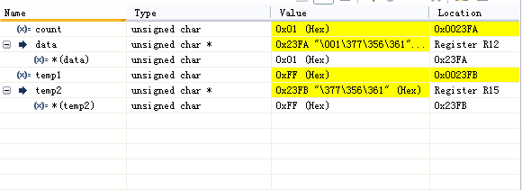

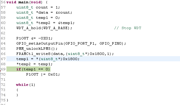

  • 您好 用这样的方式我并没有正确读到保存下来的数据。贴上代码如图
    保存值为 0x01 获取值为0xff
  • 你用的哪颗芯片?
  • Outman J 说:
    MSP-EXP430FR2311

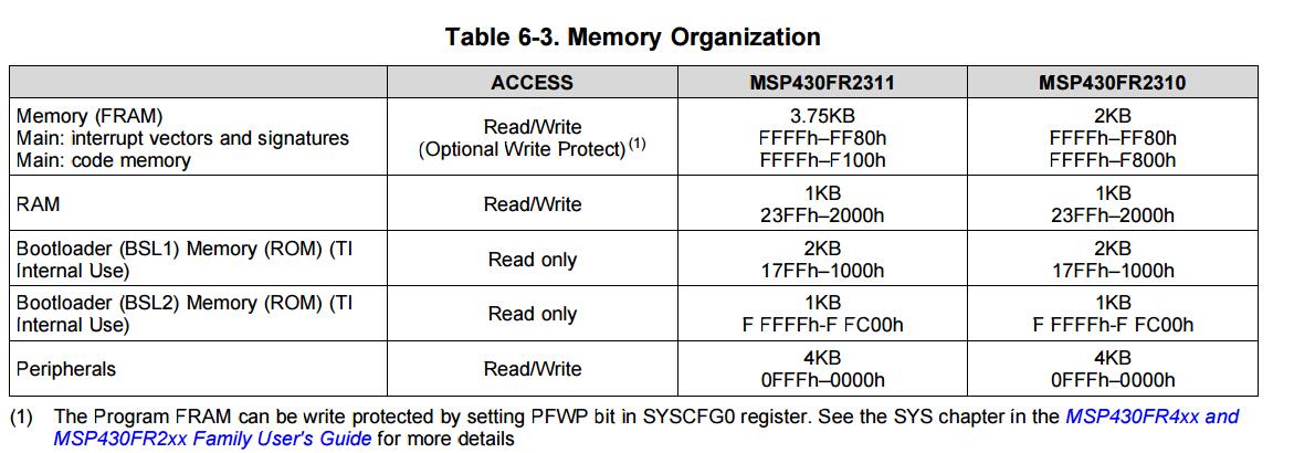

    2311 没有 info memory。你可以存到程序FRAM 里面。
  • 这样说数据存在地址0FF80h-0FFFFh是可以的吧? 那直接地址赋值会不会被程序给覆盖或者改写掉程序的内容?应该在哪一段地址进行保存呢?
  • 谢谢你的答复 确实那一块地址是可以正确操作的,那和程序的存储会不会存在冲突,该怎么去避免呢?

    FFFFh - FF80h 不要去写。

  • 您好,只能换了个430的样片。那FRAM区域里F100h到FFFFh是代码存储区域,其中FF80h到FFFFh是存储中断向量和标志位的地方,这样的么?
    所以不对那部分区域进行操作就不会有问题了对吧? 另外在F100h到FFFFh是代码存储区域,烧写的代码是从高位到低位填还是低位到高位填应该怎么获知?
    这样才好确定掉电存储的参数是从F100h开始写入还是从FFFFh开始写入,以避免对代码段存储空间的错误操作。不知这样的理解对否。
    感谢您的解答!
  • Outman J 说:
    感谢您的解答!
    理解正确。烧写的代码是从高位到低位填还是低位到高位填应该怎么获知?可以在debug的时候,看一下memory地址。
