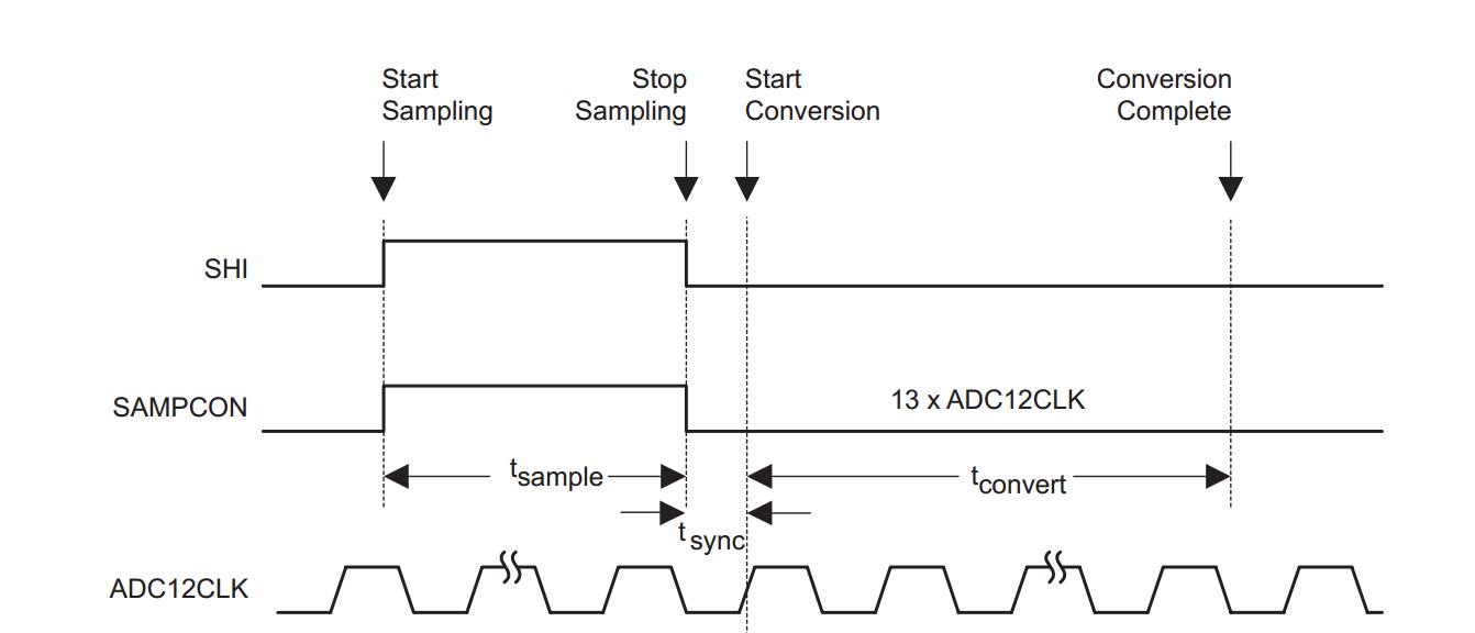

请问,上面图形中的采样时间T是每个通道的采样时间?
如:使用AD0~3通道对4个信号进行采样,采用多通道连续采样,那么总的采样时间是4*T,还是>4*T?
最大采样频率200K是针对单个通道的采样时间来算的么?如果设置的采样频率大于200K,会产生什么影响?

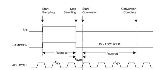

  • 你上面图中有标大写的T吗?还是我眼花了
    采样时间是指每个通道每次都需要这样的采样时间。ADC还能有什么影响,无非就是采不准而已。。。
    采样时间和客户本身板子的设计以及输入模拟信号的阻抗都有关系。所以采样时间一般是可调用来满足不同的应用需求,而转换时间是可以固定的。完成一个通道的一次转换需要的时间是采样+转换的总时间。
