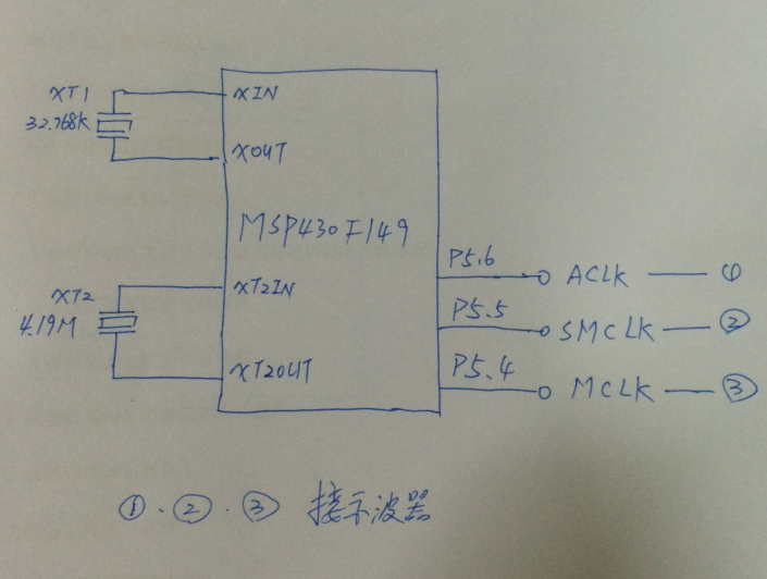

1. 我按附件方式測試由I/O輸出 ACLK , SMCLK , MCLK三種頻率
2. ACLK , SMCLK , MCLK三種頻率來源
    ACLK:    時鐘來源為XT1 =32.768K
    SMCLK: 時鐘來源為DCO=1.5M
    MCLK:   時鐘來源為XT2  =4.19M

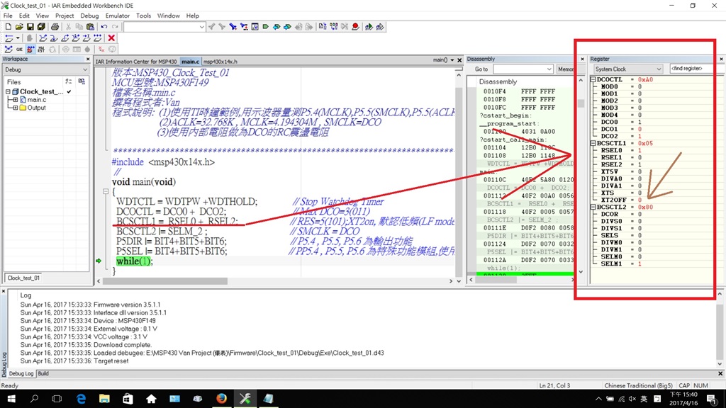

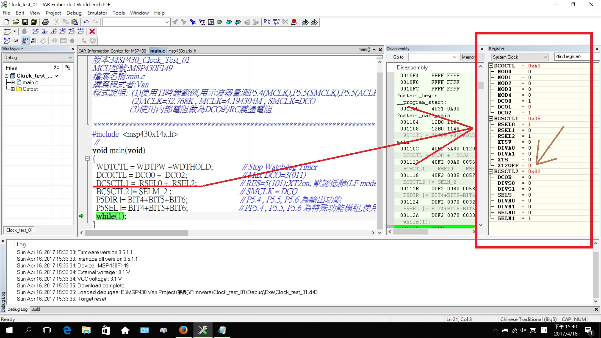

  • 您好:
    void main(void)
      WDTCTL = WDTPW +WDTHOLD;
      DCOCTL = DCO0 + DCO2;
      BCSCTL1 = RSEL0 + RSEL2;
      BCSCTL2 |= SELM_2 ;
      P5DIR |= BIT4+BIT5+BIT6;
      P5SEL |= BIT4+BIT5+BIT6;
      while(1);
    我測試上述程式 , 我這段程式 BCSCTL1 = RSEL0 + RSEL2;  , 將RSEL0 + RSEL2的值設定給BCSCTL1 , 其XT2OFF給值為" 0 " ,   我有檢查IAR 寄存器狀態XT2OFF位確實為" 0 "(請看一下附件), 另外BCSCTL2 |= SELM_2 ; 這段程式將MCLK時鐘源設為XT2 .
    請您看一下我是不是有什麼設定是錯的 , 或是我忽略了什麼呢?再麻煩您看一下 ,謝謝
