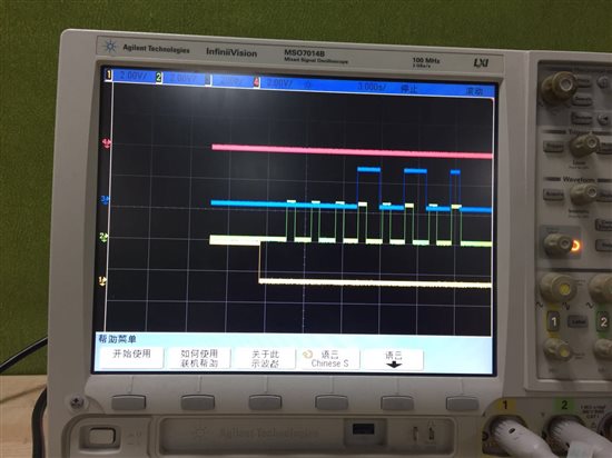

使用FR5989 ,时钟如下配置:
    WDTCTL = WDTPW + WDTHOLD; //close the watchdog of the mcu
    CSCTL0 = CSKEY;                   //password // Unlock CS registers
    CSCTL1 = DCOFSEL0 + DCOFSEL1;                      // Set DCO to 8MHz
    CSCTL2 = SELA__LFXTCLK | SELS__DCOCLK | SELM__DCOCLK;// MCLK=DCO; SMCLK=DCO
    //CSCTL2 = SELA__LFXTCLK | SELS__MODCLK | SELM__MODCLK;// MCLK=DCO; SMCLK=DCO
    CSCTL3 = DIVA__1 | DIVM__1 | DIVS__1;             // Divide DCO/1; MCLK = 8MHZ
    CSCTL0_H = 0;                           // Lock CS registers
    PM5CTL0 &= ~LOCKLPM5;  //unlock IO
下图为IO模拟的时序,非常之慢。。不知道时钟出了什么问题

  • 我是IO模拟的SPI时序,从示波器看时序,太慢了
    时钟就是DCO 8MHZ
    按照你的方法配置了,还是一样慢,不知道哪里出问题了,前几天还正常的,最近不知道改了什么东西,成这样了
  • 可能dco配置出问题了,方便把完整的程序上传一下吗?
    或者你把MCLK、SMCLK通过io输出,观察一下是不是真是8MHz
