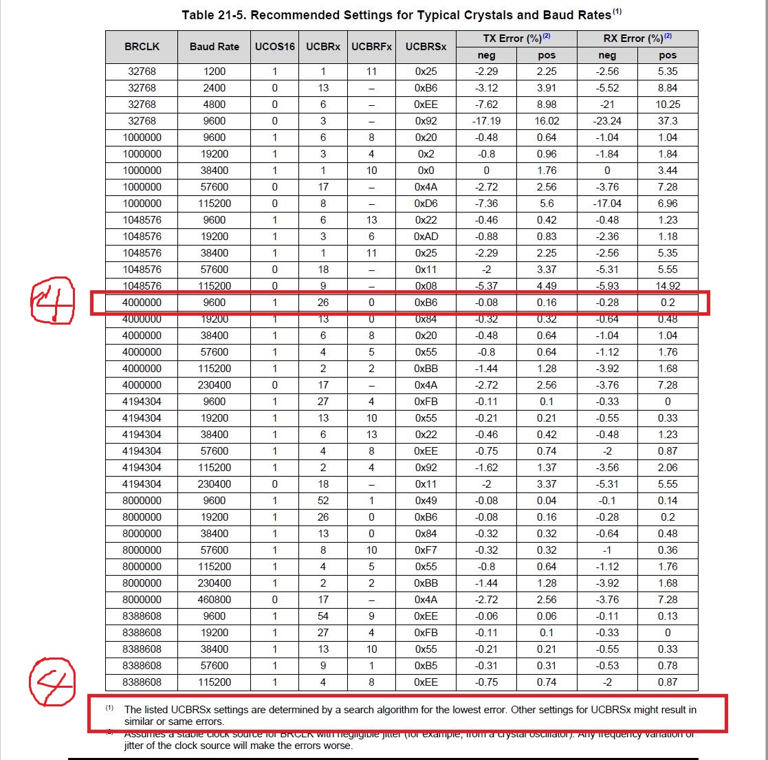

3.根据上面两个例程,我配置了一个CS_initClockSignal(CS_SMCLK, CS_DCOCLKDIV_SELECT, CS_CLOCK_DIVIDER_4),我理解的是SMCLK是2M的EUSCI的115200 波特率的串口,对应参数为:
USCI/EUSCI:  USCI EUSCI
Clock:                      32.768K                     1M                     1.048M                     4M                     4.194M                     8M                     8.388M                     12M                     16M                     16.777M                     20M                     Custom                  Hz Hz
Baud rate:                      1200                     2400                     4800                     9600                     19200                     38400                     57600                     115200                     230400                     460800                     Custom                  bps
calculate
The recommended parameters for DriverLib are:
clockPrescalar:
firstModReg:
secondModReg:
overSampling:
但是不能使用,这是为什么?
  • EUSCI,   customer  2000000;  115200;  clockPrescalar:17;  firstModReg:0;    secondModReg:74,也就是0x4A;overSampling::0,实际不能使用
  • 分以下几点回答:
    1. 当分频比N = clockPrescalar >= 16, 需要使用oversampling baud-rate generation mode, 此时overSampling = 1。所以对于问题3,clockPrescalar = 17的计算结果有问题。
    2. 波特率的简便计算方法,按照图中2所示方法计算,你所提供的网页波特率计算器,应该也是根据此算法。按照此算法,问题2的计算结果和计算器一致为0xD6.
    3.图中第4点,是对应不同时钟频率和波特率的推荐设置,是根据使接收和发送时序误差最小的最优搜索算法得到的,结果较第2点的粗略计算结果更优。secondModReg对应表中UCBRSx寄存器,查表可以得到,4000000的输入时钟,配置波特率为9600,则secondModReg = 0xB6,此为误差最小的设置值. 所以对于问题2, 0xD6和0xB6对于均可用,只是最终导致的bit时序误差官方文档的表中推荐值更优。
    4. 具体的关于发送和接收bit timing erro的算法如图中5所示。
    5.上面的三张图片均来自于TI官方文档《MSP430FR4xx and MSP430FR2xx Family User's Guide (Rev. G)》21.3.10 - 21.3.13 章节,具体链接为http://www.ti.com/lit/ug/slau445g/slau445g.pdf,或者参见附件。如若遇到其他相关芯片使用问题,请首先参考TI.com的相关官方文档。
    slau445g.pdf
  • 建议具体应用时的波特率设置参考文档《MSP430FR4xx and MSP430FR2xx Family User's Guide (Rev. G)》的波特率推荐设置表Table 21-5. Recommended Settings for Typical Crystals and Baud Rates中所给值,其产生的时序误差最小。
