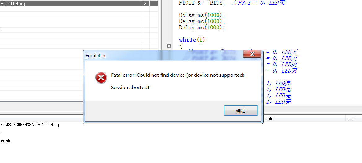

各位大侠好:

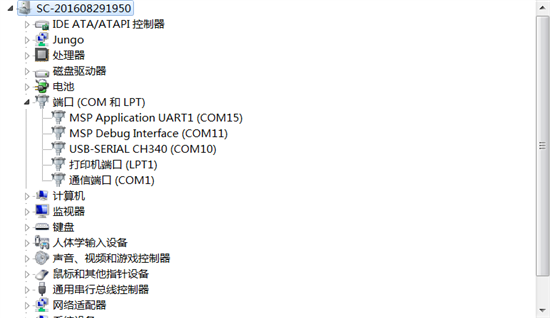

我自己用MSP430F5438A做了一块学习板,仿真器用的是MSP430UIF2 USB仿真器,接口是14针JTAG,驱动也安装正常,如下图

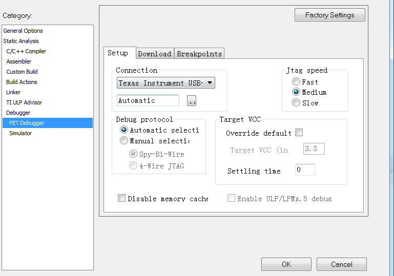

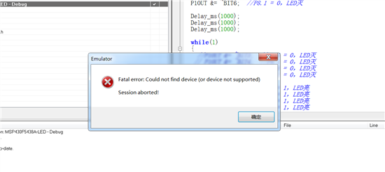

但是,用IAR650下载调试程序,弹出下图错误:
我工程设定什么都正常,见下图:

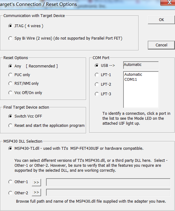

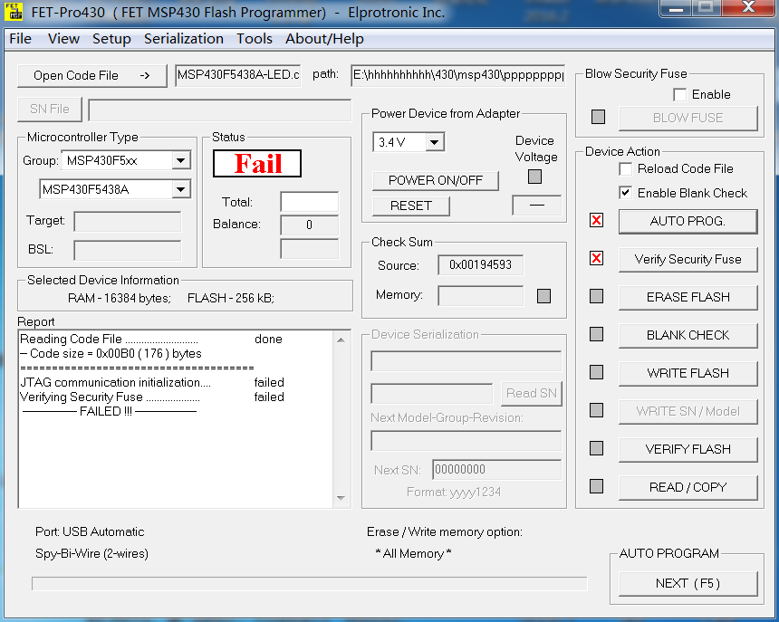

后来用FET PRO430,也无法正常工作,问题见下图:
不管用4线的还是两线的,都无法成功;

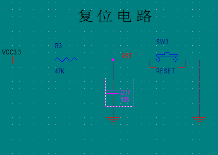

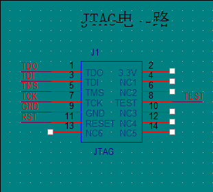

怀疑是硬件问题,RST电路不正确,下图是部分原理图:
RST电路:
请各位帮我看看!
