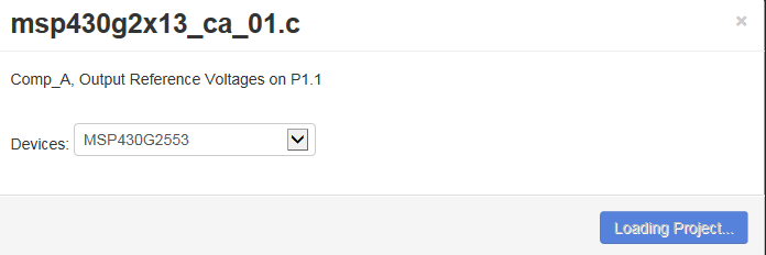

本地安装了,想要看Code Examples的时候就一直卡在Loading Project…了
Jun,
1.建议使用最新的CCS 7.4.0版本,该版本能更好的兼容一些新的device。
http://processors.wiki.ti.com/index.php/Download_CCS
2.建议单独安装MSP430Ware离线版本安装,链接如下:
http://www.ti.com/tool/MSPWare
For versions earlier than CCSv6.20 (or when using 3rd Party IDEs), you can download MSP430Ware to your desktop
