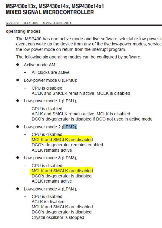

    我看你的TImer时钟源选择是SMCLK, 在LPM2 or 3低功耗mode下,SMCLK是不可用的。故LPM2, LPM3下Timer没法工作起来,肯定进不去中断,唤醒CPU的。你一定要进LPM2, 3,把时钟源换成ACLK。
    一定要用SMCLK,只能设置为LPM0.

    就是计数中断在LPM2/3无法工作。
    如果Timer 选用ACLK,应该是可以进入LPM2/3的, 你先试试下面这段程序。是TI的例程,就是timer 从LPM3进行唤醒并闪灯的。
    你的程序里,你先把看门狗关了试试看,防止WDT 不喂狗,引起复位;
    其次,你的LPM3进入是在else 里,你检查下你的逻辑吧,看起来只有 if(key1 != 0xff) 大部分情况。
    总之,Timer 用时钟源 ACLK = 32768Hz LFXT1, 是可以从LPM3唤醒CPU的。
