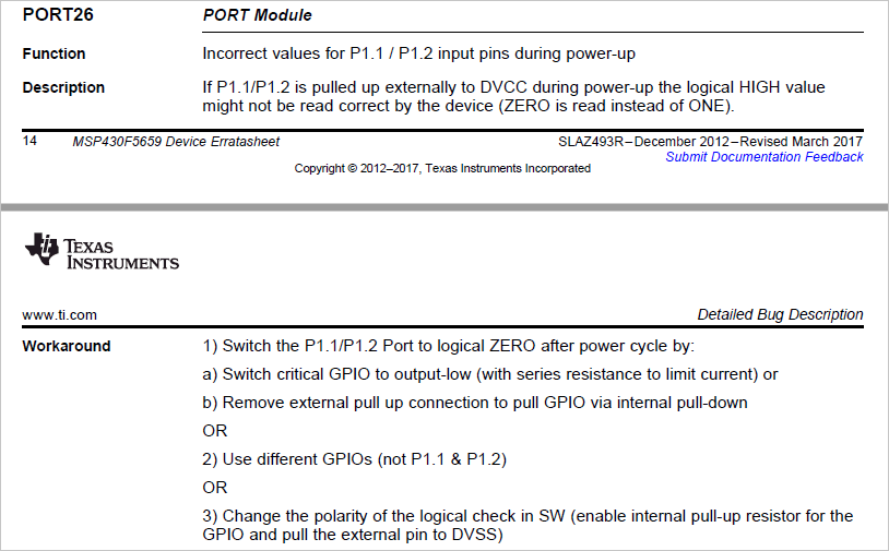

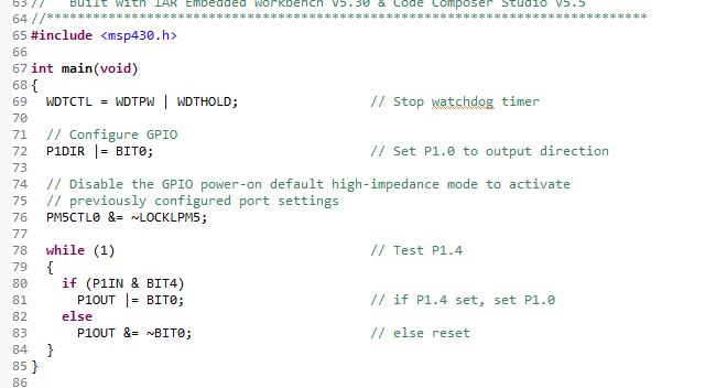

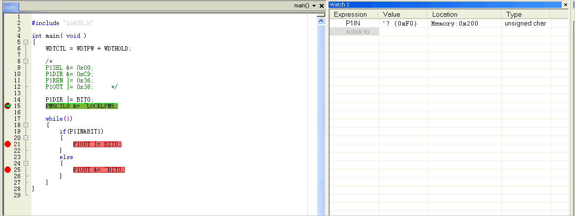

MSP430F5659,板子上有一个旋钮式开关控制P1.1、P1.2、P1.4、P1.5四个IO口,带上拉电阻,正行状态时只有一个口为低电平;现在的现象是长时间断电后重新上电,然后读P1IN,竟然有3个IO为低电平,但是如果断电后立即上电P1IN状态就正常,只有一个为低电平,下面是测试程序;想请教一下有可能是什么原因引起的?
=>补充:用万用表测量IO电压正常,3个高电平1个低电平
