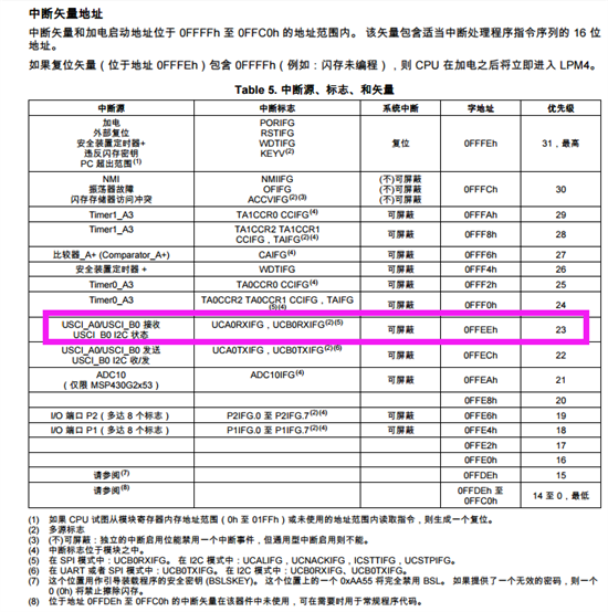

遇到的问题是,当串口A接收数据进入中断后,给串口B的缓冲区赋值数据后,就会重复进入中断。
如果不检测B口接收中断,没有此问题。如果没有对B的发送缓冲区发送,没有此问题。
不是硬件的问题,换了几块相同的板子。不是SPI从设备问题,已经把1.5 1.6 1.7的杜邦线拔掉。

  • 如果在中断中 加入清除中断,调试模式下不会反复中断,但是实际运行中会继续反复中断。
    IFG2 &= ~UCA0TXIFG;
    IFG2 &= ~UCB0TXIFG;
    IFG2 &= ~UCA0RXIFG;
    IFG2 &= ~UCB0RXIFG;
  • 楼主你好,UCA0RXIFG和UCB0RXIFG其实是一个中断标志位。UCA0TXIFG和UCB0TXIFG也是。
  • 非常感谢,问题是 只使用一个串口  1.1 1.2 做为异步串口时,中断正常,调用一次后,可正常退出。
    程序目的实现,1.1  1.2 接收发送的数据 与 1.6 1.7 接收发送的数据 进行交换,因此把1.6 1.7 加入中断,把A接收的数据,赋值给B发送数据,就会出现不停进入中断的情况。当在DEBUG模式下清除中断后,可观察断点不再进入中断,但是关掉IDE(IAR),上电单片机后,还会反复的把A接收的数据发送回来,也就是继续不停的进入中断。
