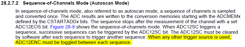

When any other trigger source is used, ADC12ENC must be toggled between each sequence.这句话具体怎么操作呢?
对于多通道单次采样,当使用外部定时器触发ADC12模块采样时,也能实现多次采样,如下图所示。但是,需要对ADC12ENC操作,这个我看明白了,但是不知道具体如何操作?
