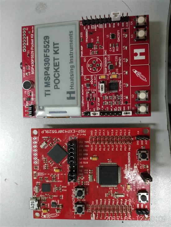

我用的是MSP-EXP430F5529LP+MSP430F5529 Pocket Kit,做的实验是电子墨水屏实验,
实验参考例程是由华清科技所提供的,实验参考工程文件见附件,使用开发环境是CCS

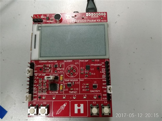

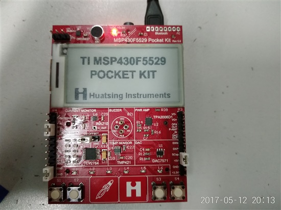

将实验参考代码编译后下载进去现象如下:

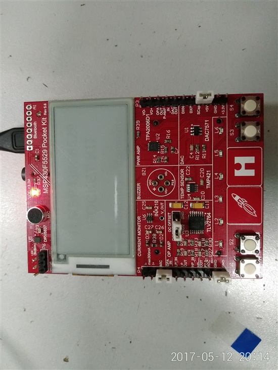

将显示语句全部注释掉,正察除电子墨水屏上面的内容
但调用display函数时却无法显示所需显示内容,屏幕无显示内容:
我没有对驱动代码做任何修改,不知是否还需对实验班进行其它操作,还是需要对代码进行适当修改,
工程文件已放在帖子附件,请论坛朋友指教,谢谢!

今天上手这块板子,也遇到了这个问题,通过读程序解决了。
display函数的作用是将待显示的内容写入显示的缓冲区DisBuffer,而不是将待显示的内容直接显示在屏上。
其中,DIS_IMG(2)是显示logo,DIS_IMG(1)函数是显示DisBuffer中的内容。所以将DIS_IMG(2)注释掉,而DIS_IMG(1)不被注释,即可在logo的基础上显示待显示的内容;如果想把背景改成白色,在Init_buff函数中将DisBuffer每个值赋成0xff即可。
