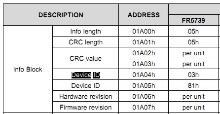

MSP430FR5739的设备ID,有多少个字节,怎样读取出来。

是MCU的Device ID, 实际上就是对地址0x1A04和0x1A05直接读取数据,Device ID 是这两个地址各一个字节,共两字节数据。
你定义uint16_t型的指针就可以一次读取两字节,也可以定义uint8_t的指针,分别从TLV_DEVICE_ID_0和TLV_DEVICE_ID_1读两次
