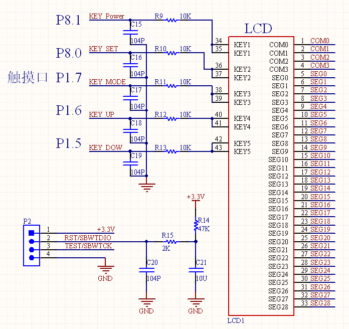

请技术支持回答。我用的单片机是msp430fr4133  ,它内部自带了 触摸功能的模块。我按照官网的例程烧写进去,感觉灵敏度不够。可是没有调节灵敏度的寄存器啊。我的触摸屏串了一个电阻直接接到单片机的触摸引脚了。

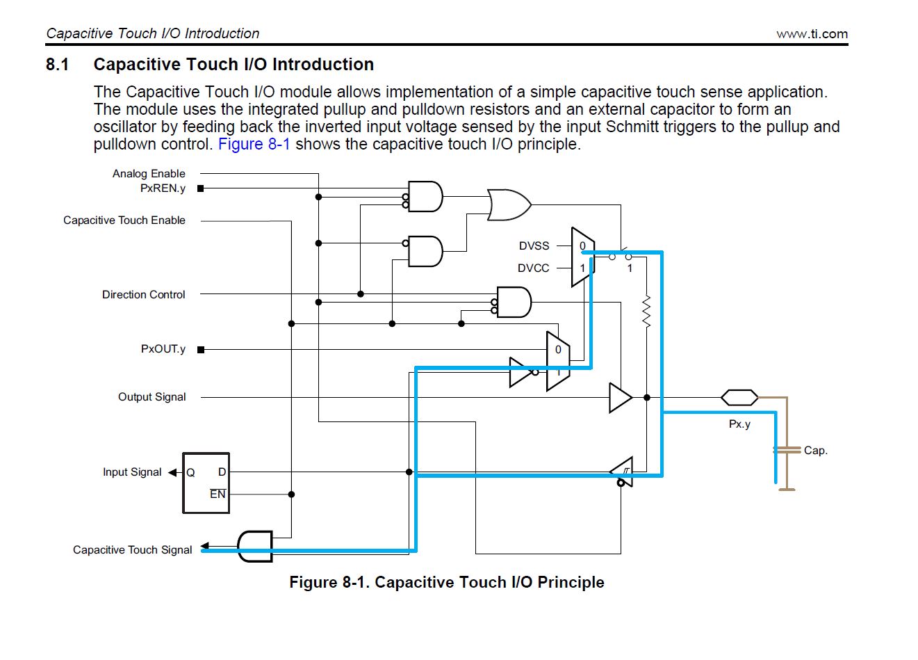

  • 这个是属于电容触摸检测,通过人手触摸按键,改变电容值,通过检测电容值的变化来检测按键动作。
    具体到检测电容值变化,在MSP430FR4133上的实现是:
    1. 芯片的IO引脚可以配置成Capcitive Touch IO模式,结合外部电容、施密特触发器以及上下拉电阻切换,对电容充放电,形成一个振荡器,产生方波,如图1。
    2. 振荡器的方波频率即和引脚相连的电容值有关,通过将方波信号输入给内部计时器TimerA模块,就可以测量方波的周期和宽度。
    3. 将当前的计数值和按键常态未被触摸时的计数值做比较,来判断按键是否被触摸,当然常态无触摸情形下,计数值也会受噪声和环境影响有一定变化,所以需要结合一定的滤波算法来判定。
