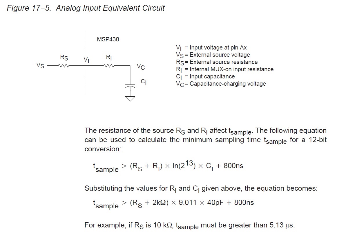

我使用的是MSP430F149 , 打算用XT2=SMCLK=4.19MHz ,作为ADC12的时钟 , 我是做一电阻与热敏电阻串联 , 读取分压做ADC转换。如下图

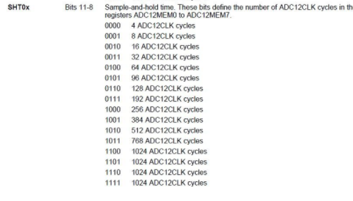

问题一:采样一次所需的时间
采样保持时间(Tsample) 是不是ADC12的时钟的倒数 , 假设不除频即1/4.19MHz=0.238us , 即采样一次所需的时间为0.238us , 请问我这样理解是否正确?
问题二:计算出正确的采样保持时间(Tsample)
我看了Datasheet与书籍后 , 现在目前我不清楚我要设多少采样保持时间(Tsample) , 才是正确的 , 在Datasheet中我看到有一个计算采样保持时间(Tsample)的公式 , 但是我的电路与RS不同 , 请问一般要如何计算出正确的采样保持时间(Tsample) ?
