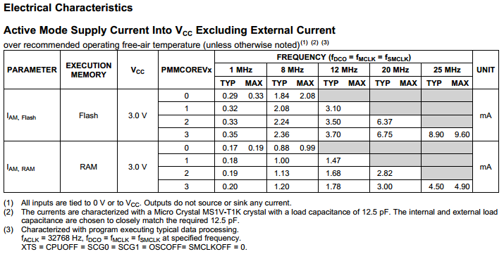

MSP430F5438烧写进去的程序存储在哪里,是在FLASH还是在RAM内运行的?
如题,430初学者对这个问题很疑惑,希望能有大侠指点下。
这个表格是不是说明程序既可以在FLASH内运行,也可以在RAM内运行,且RAM内运行时功耗更低?
  • 程序是烧写到flash的。
    你的理解是正确的。

    程序是烧写到flash的,默认的话运行也是在flash里面吧?    通过修改lnk430f5438_ram.xcl文件+一些必要的操作,是不是可以让程序在
    ram内运行?且在ram内运行比在flash内运行功耗更低是吧?

  • 可以把程序先copy到ram内,然后再执行
    参考http://home.eeworld.com.cn/my/space-uid-252424-blogid-236695.html
