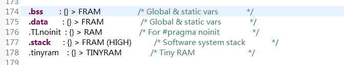

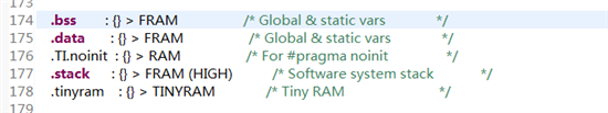

CCS 仿真情况下Resume和StepOver模式运行时间有差异
Other Parts Discussed in Thread: ADS1292
为什么我在同一段程序里面使用StepOver CPUClk花了14,597个周期,但是运行500次时间却为15,931,405个周期,时长比单步算(500*14597=7,298,500)的要长了将近一半。我是用的是CCS6.0编译器,单片机型号为MSP430RF5889,仿真器使用的为MSP430USB-Debug-Interface MSP-FET430UF。这个会跟CMD文件配置有关吗?当时因为程序下载显示RAM不够,就修改到了FRAM中。
