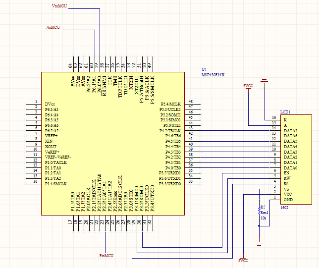

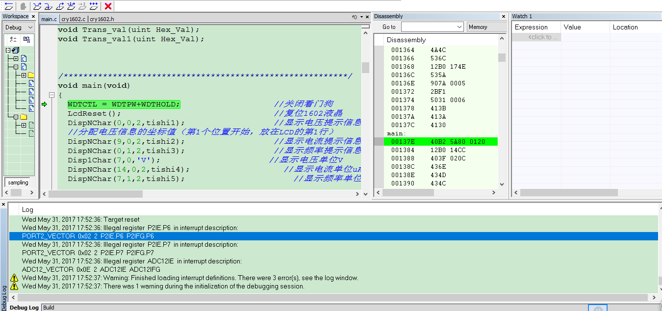

正在学习做一个基于MSP430的交流电采集系统,用示波器检测过了输入口的波形,是没有问题的。
问题是LCD只是亮的,上面没有任何数据,怀疑是数据没有传输到LCD上面去,想知道是怎么事,我不知道显示程序哪里出了问题?
MSP430采用的最小系统板,输入信号与连接LCD的部分电路如图所示:
程序如下:
