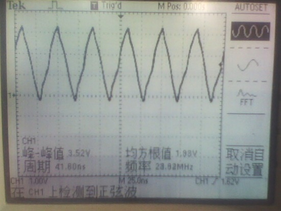

我写了个F5438的系统时钟初始化的程序,但是测试的时候发现XT2CLK不是方波
Other Parts Discussed in Thread: MSP430F5438A
示波器说检测到了正弦波……
我的晶振是24MHz  单片机是MSP430F5438A
程序如下:
