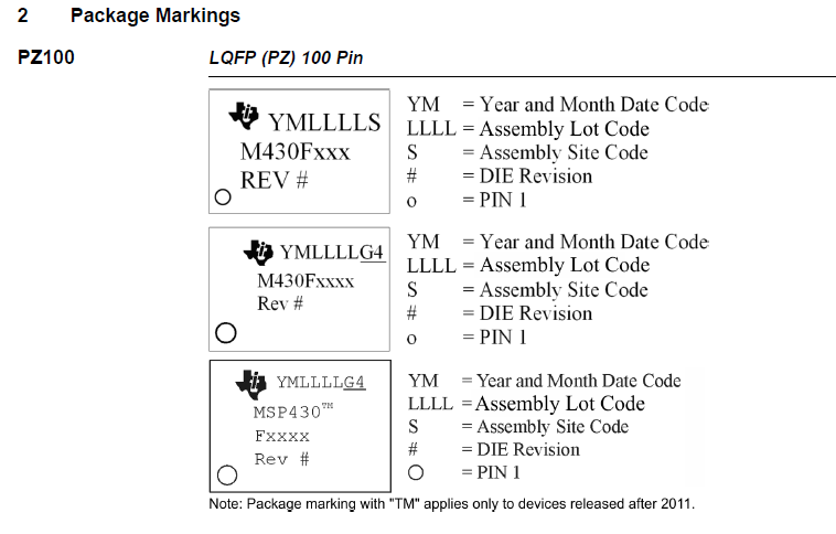

                  请问MSP430F单片机芯片丝印的年份怎么看?如:MSP430F5418IPNR 芯片丝印是:65A2B3T  57AKKSK 应该怎么解读? 请前辈指点  谢谢!
