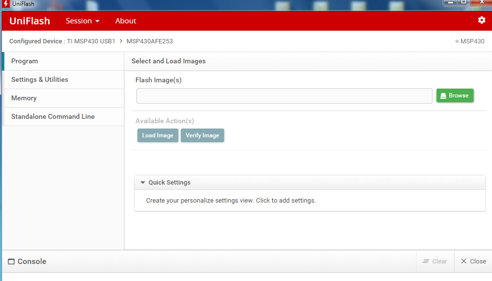

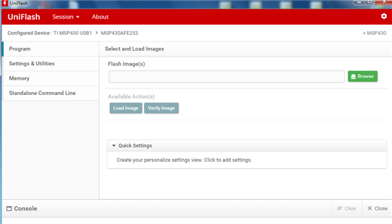

可以自己做一个bootloader啊,也可以用TI提供的工具Uniflash
板子上只有SBW接口,不好做bootloader吧?
Uniflash是专用的烧写工具吗?是免费的吗?需要什么硬件支持?不是很大的那种软件吧?
