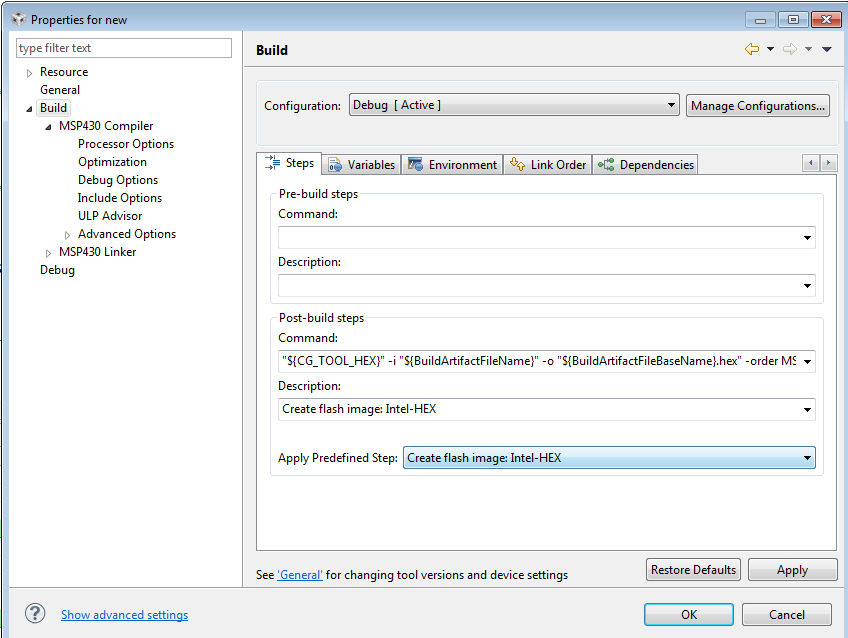

    另外,为什么我在设置生成hex文件后,点Apply 和OK后再build All 有时候在Debug中找不到hex文件。  很奇怪。 还有,CCS有什么特别需要注意的设置地方吗。因为是刚用这个IDE,所以不是很确定。非常感谢

  • 操作没有问题,你用的ccs5的话,那看下hex是不是在bin目录下
