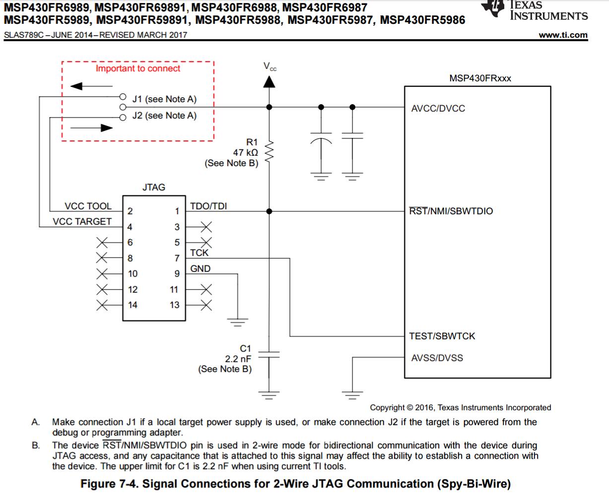

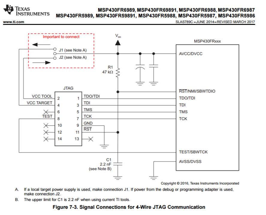

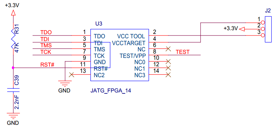

程序下载用的是4pin JTAG设计,原理图如下:J2接口我用短接帽短接的,12或者23短接,都没下载成功。

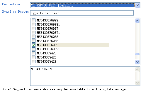

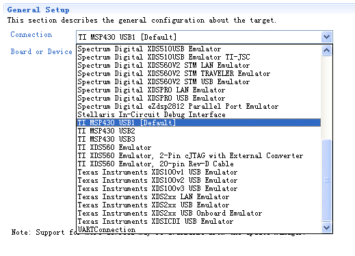

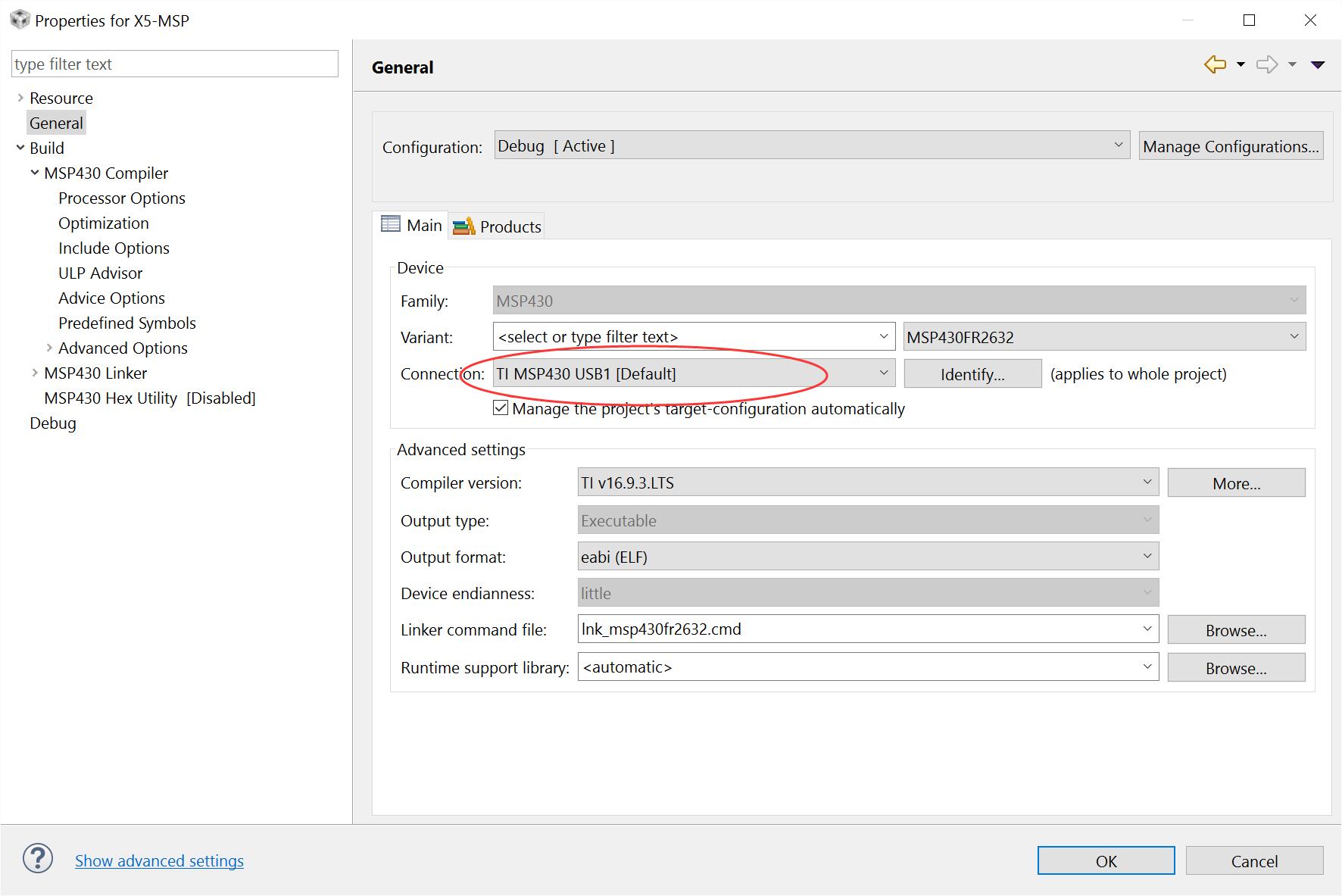

使用CCS V6下载程序,配置如下:

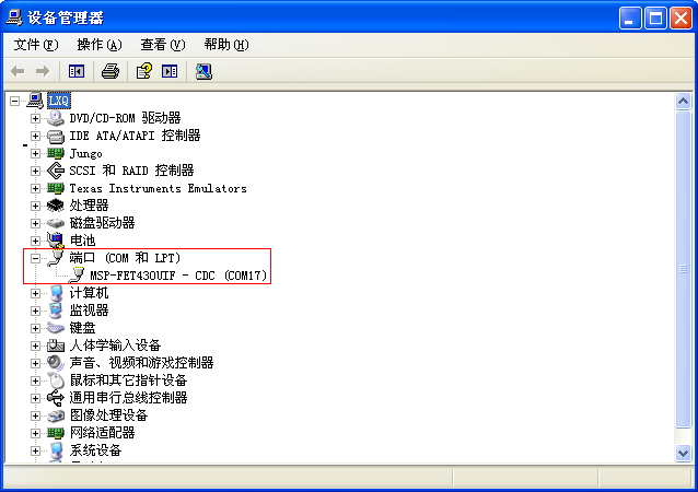

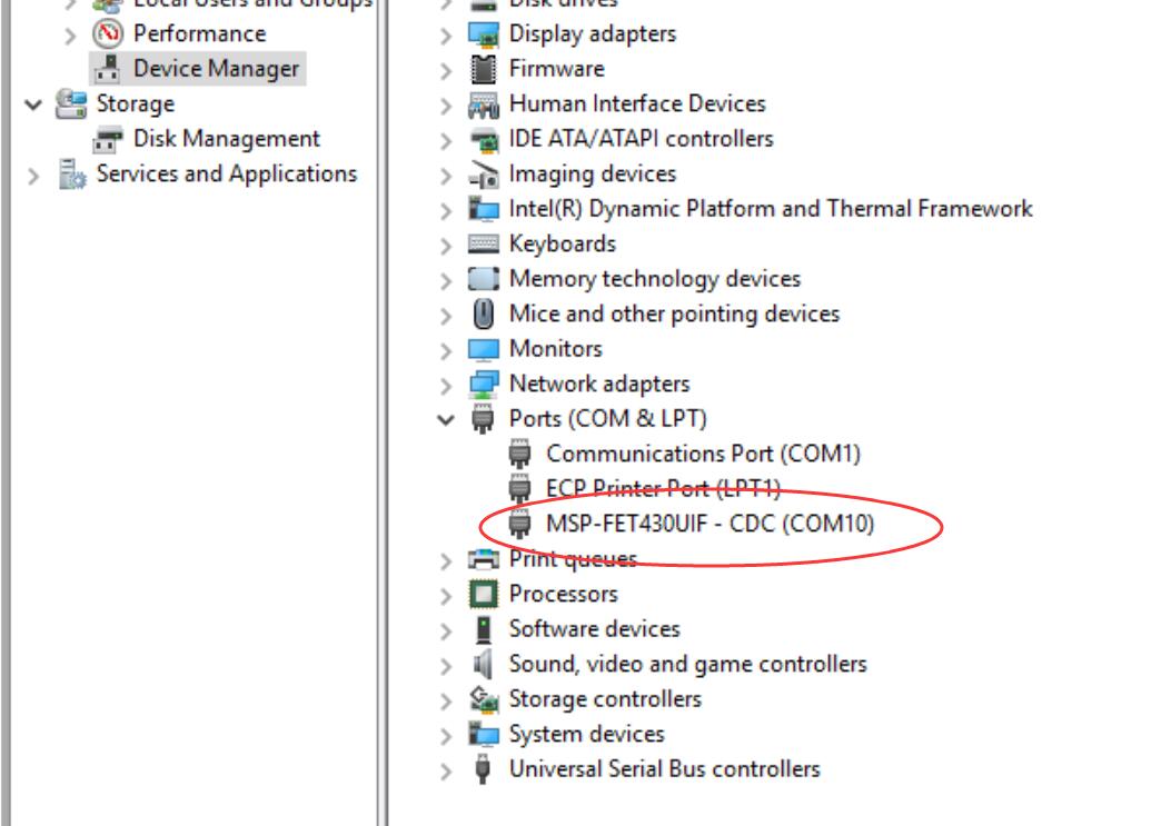

在第一个配置选项里面,我没有找到MSP-FET430UIF仿真器,我认为下载失败很大原因是没有选对仿真器型号,但是选项里没有,如何解决呢?仿真器可以读到,如下图:
最后使用CCS V6仿真下载,下载失败。我想问下,以上软件设置方面有错误的地方吗?我看很多教程都是IAR+MSP-FET430UIP,没有找到CCS的,谁有相关资料可否分享,谢谢各位关注本帖。
