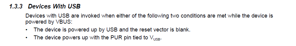

F5529  已经烧断了熔丝,使用USB BSL升级过程中途拔掉,之后无法识别正确的USB设备了。
原本程序里是有检测到USB插入,跳转到BSL升级程序。  现在在flash擦除及烧录过程中,拔掉了USB导致失败,  有什么办法可以恢复进入到BSL??
