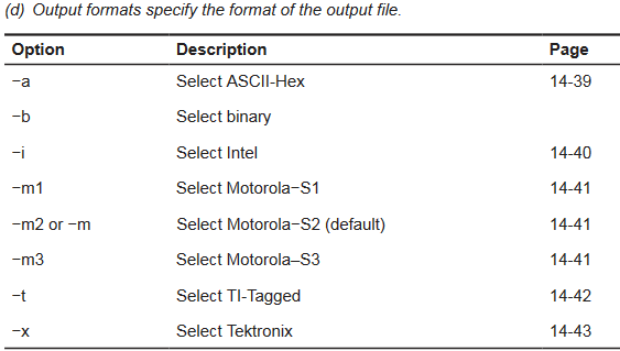

谢谢哈,发现默认不选的话,生成的hex文件用Uniflash烧录进板子是可以工作的,但用Lite FET-Pro430 就不行了,load进的hex文件 code size 是0 bytes,非要选择Intel-hex。
Sheldon zhou 说:谢谢哈,发现默认不选的话,生成的hex文件用Uniflash烧录进板子是可以工作的,但用Lite FET-Pro430 就不行了,load进的hex文件 code size 是0 bytes,非要选择Intel-hex。
生成 .txt 也是可以的
