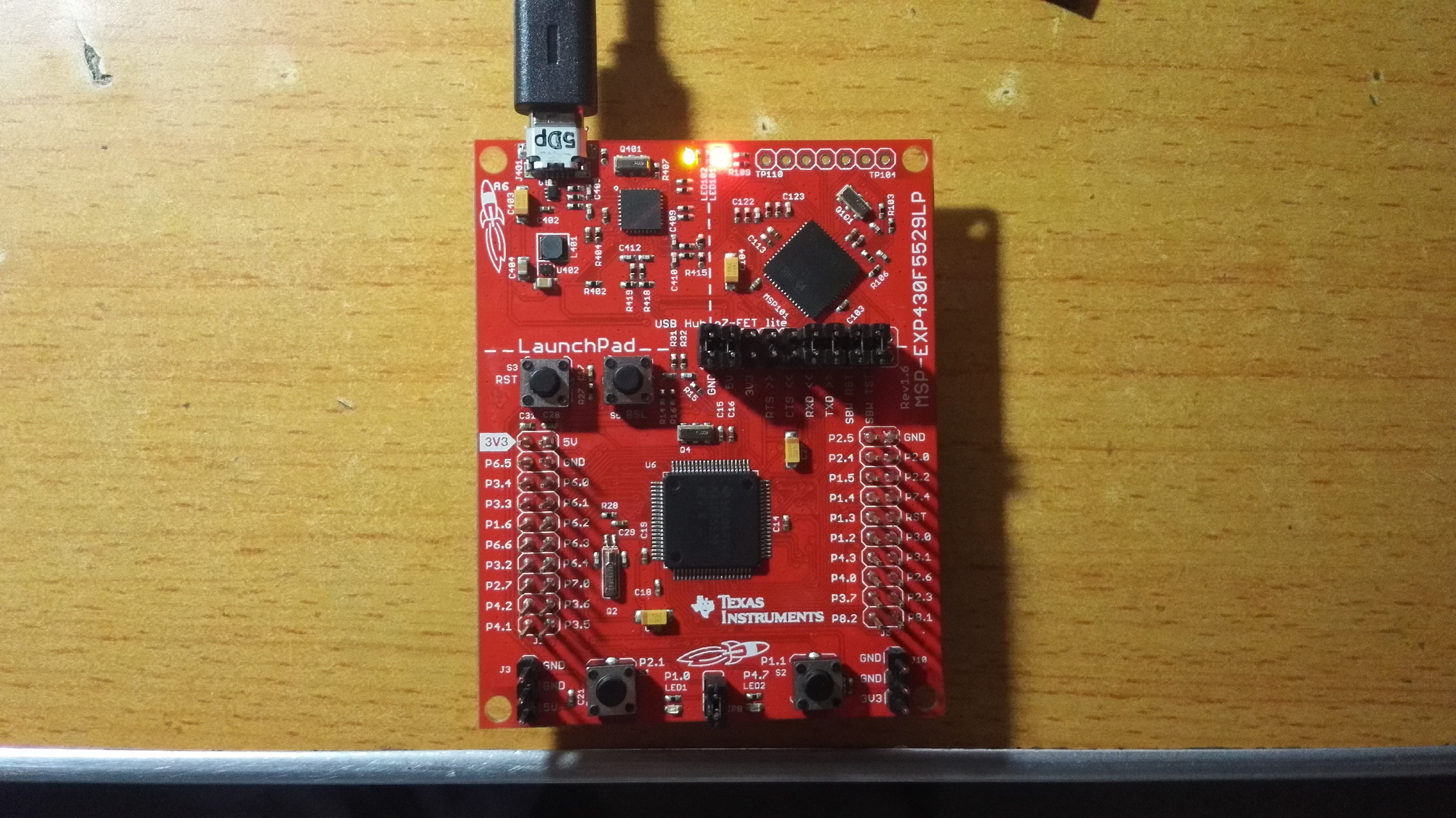

我在调试官方的那个ADC程序(大于0.5V时点亮P1.0)时,突然电脑显示无法识别设备,板子上的灯也灭了。当时的测的电压是1.6V左右。
换过电脑了,也是无法识别。  设备管理器里显示 未知USB设备(设备描述符请求失败)
另外,插上电脑之后大概一分钟左右板子的主芯片就开始发烫。
还能抢救吗?

  • 我按着里面说的试了下,拔掉5V和3.3V的短路帽,那个LED102是可以亮的,万用表测了以后电压也是正常的
    单独插上5V的短路帽以后,那个LED101会亮。但是电脑提示未知USB设备(设备描述符失败)
    单独插上3.3V短路帽以后,两个LED都不亮了,电脑也提示未知USB设备(设备描述符失败)
    这是不是说明板子的电源是好的,但是芯片坏了?
    在拔掉GND短路帽以后单独测情况也和上述相同。

    你好,
    附件是lunchpad的software软件包,你尝试重新烧录一下,看是否ok
    4810.Software.zip
    我需要研究研究才能尝试,请问有没有详细的操作说明?麻烦了
