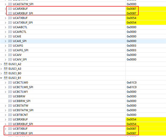

在研究432的SPI时,先用的官网3线的收发例程。用的432A1做主机,B1做从机,连了个时钟,MISO和MOSI3根线,程序如下:

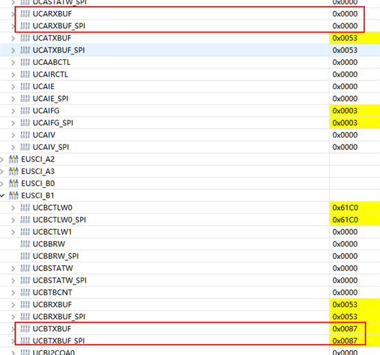

中间绿色那段是我测试的收发段,我的意图是主机发送一个字节,然后从机收到,进入从机接收中断;然后从机再给主机发送一个字节,主机收到。然后再循环一次。但是问题出现在第一次从中断返回的时候,进从机中断的时候可以收到主机发来的数据,但是在中断里由从机给主机发数据的时候,从机TXbuffer显示有发送,但是主机RXbuffer没有数据,然后aa赋值就为0(图1)。但是第二次进中断的时候,主机接收有了从机第一次发送的值(图2)(这个是延时吗?但是我等一好久,主机接收始终没有收到从机发送的第二个值,第二次的值应该是0x88)。
这我就不太明白了,明明我也加了接收寄存器判断的啊。不太懂,不知道有没有高人指点下,谢谢!
