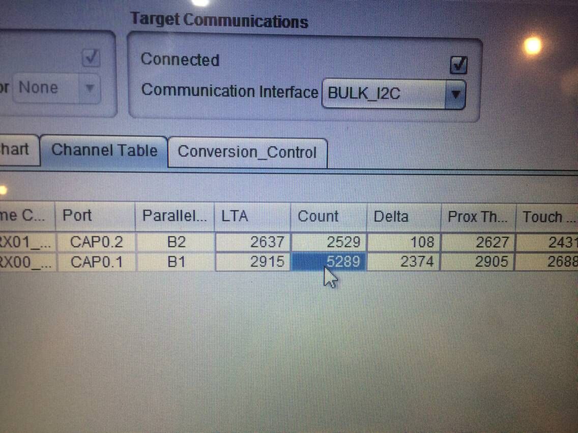

MSP430FR2633 的GUI读到的delta值
问题一: PC软件上看到的Delta参数值,通过底层代码是通过访问哪个结构体怎么样能获取得到?
问题二: 开发板上的两个端口cap sensor输入,转换量程设置为2800,但由时候PC软件获取到的值超过了2800?

    1. Delta =  |Count - LTA|
    2. 建议看一下文档:
    www.ti.com/cn/lit/ZHCU200
