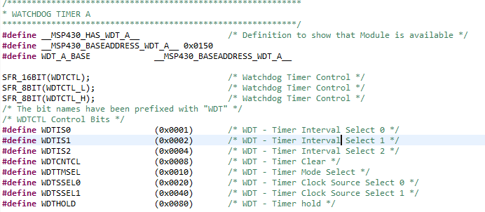

刚学习MSP430,以前学的DSP2812,知道里面的寄存器是如何通过标识符转换成地址的,但是MSP430的寄存器与具体地址对应的方式与2812的方式不同,问题出在这个文件,一直没搞懂这个文件里所写的每行代码的含义,难道是定义每个标识符的地址么?在网上也查不到相关的用法。求解。如果我用头文件的形式书写,那应该是什么样的格式。
比如这句话:WDTCTL             = 0x015C;是否与#define WDTCTL    (*(unsigned int *)(0x015C))是一个含义?
  • 看工程里对应片子的宏定义啊
  • 我注意过您说的问题。您给的截图中,宏定义里面也只是定义了 WDTCTL 为一个外部变量,并没有把WDTCTL变量指向地址空间0x150;如果我把cmd文件中的“WDTCTL             = 0x015C;”这句话删掉,那么会有如下报错:
     undefined first referenced
      symbol       in file
     WDTCTL    E:\CCS\ccsv6\tools\compiler\msp430_4.3.3\lib\rts430x_lc_rd_eabi.lib<autoinit.obj>
    error #10234-D: unresolved symbols remain
    也就是说cmd文件里“WDTCTL             = 0x015C;”这句话是有作用的,我是没有找到相关语法说在cmd文件里这样的语句代表什么意思。我想知道cmd里这句话的含义。谢谢。
