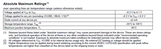

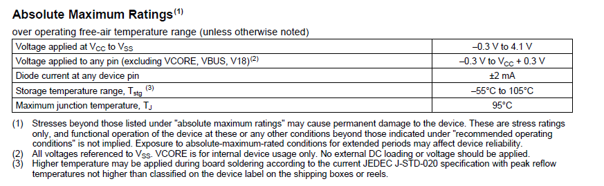

MSP430F5529 IO 耐电压能力,, 如果我串联一个限流电阻,,限制电流小于1ma,,GPIO能否耐5V电压 or 4V电压?
