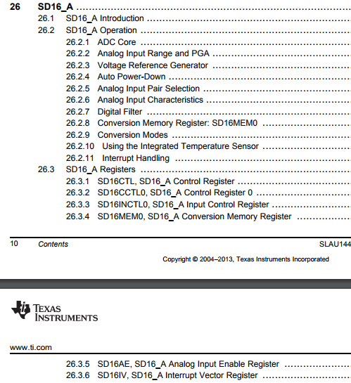

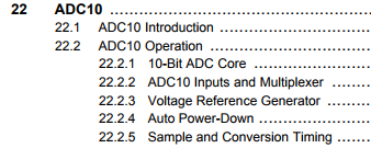

10/12位的adc有明确的提到转换速率是多少,但是16/24位的adc却没有转换速率这一数据,在选型的时候碰到了这个问题,有没有大神谈谈这个事
一
16、24位adc都是Sigma-Delta ADC结构的,这种结构的原理决定了它快不了。所谓的转换速率也就没什么意义了。
总会有一个参数吧,现在评估数据刷新时间都很难评估
一般这类adc都是应用在每秒采样几次或者十几次的场合。最高我估计每秒不会超过几十次或者几百次
