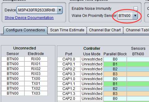

  •  还有个问题请教一下。
    我选中了WAKE ON PROX模式,用的是4X4矩阵按键,互电容模式。就用这个senser作为prox。
    我的问题是,只有这个senser里面的第一个electrode是作为接近感应?还是16个按键都可以作为接近感应?
    目前我的板子上,只有第一个按键可以唤醒,其他都不行。。。
  • jiaqing wang2 说:
     还有个问题请教一下。
    这个是用来作唤醒用的。主要是省电
    用了这模式之后,没有触摸的时候系统会进入待机模式,待机模式会以比较低的频率来扫描按键。 检测到触摸唤醒之后,立刻以正常频率扫描。
    用这个功能优点是省电,有一个不足是唤醒按键只能选一组。有两个办法解决:
    1.硬件上解决,做一个guard channel,参考 http://www.ti.com/tool/TIDM-CAPTIVATE-E-LOCK
    2.软件上解决,参考: http://www.ti.com/tool/TIDM-CAPTIVATE-64-BUTTON
