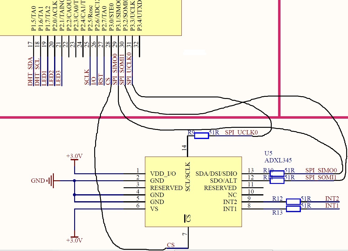

调试MSP430F149与ADXL345 SPI通信时,大部分情况下(90%以上的几率),程序停留在语句“while (!(IFG1 & URXIFG0)); ”无法继续运行;
当把电路图中串联的51Ω换成0Ω,无法继续运行的情况能少一些(大概50%吧),不知道什么原因
电路图如下:
