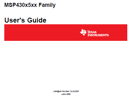

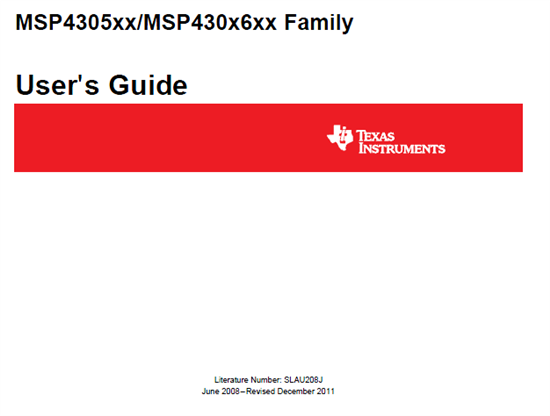

一个是MSP4305xx/MSP430x6xx Family User's Guide
一个是MSP430x5xx Family User's Guide
这两个在讲定时器A的时候有些不同,在介绍寄存器时第一个写的是TAx什么,第二个是TA什么,以哪个为准。在msp430f5438a头文件里没有找到TACTL,TACCTLn等寄存器。

Kunxing Yang,你好!
一个TimerA只有一个计数器,但可能有多个通道CCR0,CCR1,etc. 请问你具体采用的芯片型号是什么? 因为一个MSP430芯片可能会有多个定时器A,而且每个定时器会有多个通道。因为MSP4305xx/MSP430x6xx Family User's Guide是针对整个MSP430F5系列和F6系列 全系列的,故它在介绍寄存器时,会用x来表示多个。关于你前面所说的TA0,TA1就是指芯片有多个Timer时,对应的Timer0和Timer1.
