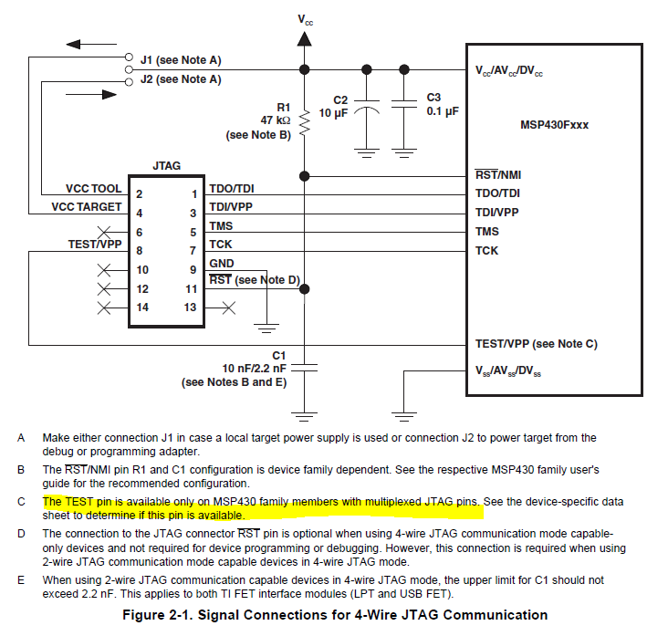

        Lina Lina ,我也遇到了msp430afe253无法下载程序的问题,我的IAR 版本是5.20,是支持253的,253 管脚和下载器连接方式是:
    253的第24脚TDI与下载器的TDI连接;
    253的第23脚TDO与下载器的TDO连接;
    253的第22脚TCK与下载器的TCK连接;
    253的第21脚TMS与下载器的TMS连接;
       另外253的电源引脚,地引脚及复位引脚分别和下载器的电源引脚,地引脚及复位引脚连接,
    硬件连接没啥问题,可就是下载不进去,另外我看到253的JTAG管脚是复用的,是不是我得在软件里设置一下啊,或是我少接了哪个引脚,比如少接了test引脚,可我以前用的430型号单片机都不用接啊,真不知道是咋了,希望您能给与我帮助,谢谢!
  • peipei li,
    TEST脚对于MSP430AFE253而言,是需要连接的。另外,对于复用的JTAG,使用一定需要多加注意的。此外,MSP430AFE253也是支持2-wire SBW JTAG的。
  • Launchpad接TEST,RST,VCC,GND就可以做两线仿真
